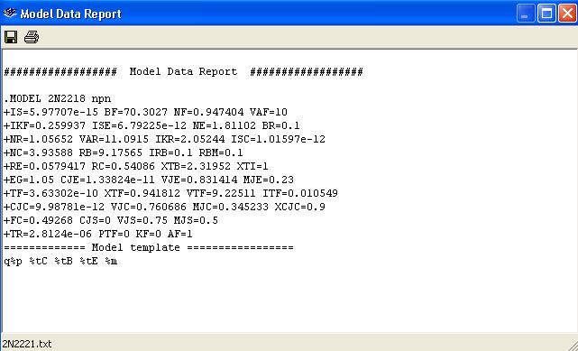

Непременно следует обратить внимание и разобраться с параметрами моделей. Станет понятно что анализируем и зачем. Некоторые параметры моделей вообще не важны, но в расчетах считаются. Например для блока питания емкость КЭ большой роли не играет, но при расчетах учитывается. Для реальных разработок придется сделать свои модели, параметры которых будут реально соответствовать тем элементам, которые будут применяться.
model.jpg [43.99 KiB]
Полностью поддерживаю. Я сам мечтаю поскорее создать в EWB модель транзистора 2N5109 и КТ608Б

Несколько годов назад, я с интересом и энтузиазмом мучил MicroCap5 && DesignLab8. Пытался получить конкретные и реальные результаты моделирования схем. Не хочу сбивать Вас с пути и советовать что-то, просто выложу мои модели для MicroCap 5, которые я использовал в проектировании. Это не просто от балды выдуманные циферки, а полученные в результате не которых экспериментов. Возможно, их получится переложить в формат WB.

.MODEL BC107A NPN (IS=10.0004F BF=206 NF=912.846M VAF=106.811 IKF=10K
+ ISE=0.064207F NE=985.392M BR=166.16M IKR=30.7562 ISC=7.6595F RE=2
+ CJE=11.8263P VJE=1 MJE=673.545M CJC=6.11715P VJC=949.695M MJC=361.359M
+ TF=428.9P XTF=500.002M VTF=10 ITF=10.0341M TR=10N)

Спасибо! Переложить можно, даже 1:1. Аббревиатуру параметров я тоже расшифровывал, здесь отдельная тема - http://radiokot.ru/forum/viewtopic.php?t=16155
EWB позволяет напрямую импортировать SPICE-модели компонентов. Можно искать такие модели и загружать в программу. Хотя я спешу с выводами и могу ошибаться. Никакой ошибки, скачал с сайта ГУП НПП "Пульсар" http://npp-pulsar.rosprom.org/new/spice.htm SPICE-модель и вставил ее в программу.
Вот интересная информация на этом сайте - http://www.microcap.jino-net.ru/Page-11.htm
"Достаточно типичный случай, когда необходимого компонента не оказывается в библиотеке MicroCAP. Наиболее целесообразный путь решения проблемы – поиск SPICE-модели этого компонента и последующее добавление его в библиотеку.
В принципе, модель можно построить и самому на основании справочных данных. Но в подавляющем большинстве случаев для построения точной модели требуются специфическая информация, которая в стандартной документации отсутствует. Поэтому адекватные модели большей части электронных компонентов может сделать только фирма-производитель. И многие такие фирмы размещают на своих сайтах наряду с техническими описаниями и параметрами компонентов еще и их SPICE-модели."
Я так понял, что можно вытащить библиотеку из любого SPICE-симулятора и переставить ее в EWB. Но в приведенной цитате из статьи слишком запугивают, известно, что "не боги горшки обжигают". После прочтения книги: "Знакомство с полупроводниками", библиотечка *квант*, выпуск 33 появится понимание полупроводников.

Ясно. Хорошо бы смоделировать в симуляторе, но там до сих пор неясности с отечественной базой. С импортной пока связываться не хочу, т.к. у меня нет толковых справочников по ним и не знаю есть ли вообще такие.

В этих симуляторах, если рассмотреть поближе, то почти все модели это импульсные транзисторы. Т.е. расчет построен в основном на расчете переходных процессов и частотных характеристик. Усиление и мощности большой роли не играет. Можно запросто построить стабилизатор на кт315 с током стабилизации 8 ампер, НО при этом емкости переходов кт315 будут отличаться от емкостей мощного транзистора и выходные характеристики это стабилизатора не будут соответствовать реальным.
Я для себя, (когда пользовался этими прогами) выбирал для расчета нужные мне параметры, остальные просто не указывал в описании модели.
В микрокапе, например, даже есть две параллельные модели одного и того же типа ОУ упрощенная модель (использует только основные характеристики) и точная модель(которая использует при расчете гораздо больше параметров).
Другое дело, когда программа рассчитывает вариант с наихудшими показателями элементов. Например в DesignLab есть расчет, когда программа начинает перебирать все возможные варианты сочетаний всех параметров (температурных, усиления, частотных и т.д.) В этом случае действительно желательно зарядить реальные параметры того, что будет использоваться.

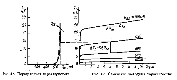

В справочнике на КТ315 дается такая зависимость усиления:
Справочные значения коэффициентов усиления для графика такие.
Кт315(Б, Г) = 50-350
КТ315(А, В) = 20-90
Диапазон данный в справочнике больше, чем на графиках. Это можно объяснить тем, что в справочный диапазон включен разброс между образцами транзисторов или зависимостью h21э от температуры:
На графике зависимости h21э транзистора КТ315 от тока не указана температура при которой снимались режимы, значит измерения проводились при комнатной температуре +25 градусов цельсия. Видите, что коэффициент усиления при +25 на графике температурной зависимости соответствует значениям предыдущего графика. Обращайте внимание на режимы измерения параметров.

Комментарий к файлу: Проходная характеристика
569814.jpg [111.92 KiB]
