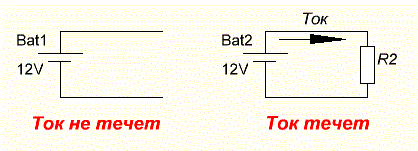

Огромное сопротивление получается 192кОм
Вот в этом моменте я однозначно поверил что это входное сопротивление каскада. А оказывается это было часть его. И оно не огромное а 10,6 кОм.
Добавлено after 9 minutes 31 second:
А весь расчёт идёт согласно этой схемы?
07.gif [1.85 KiB]

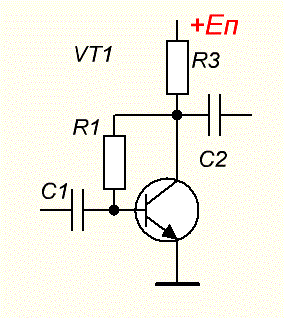

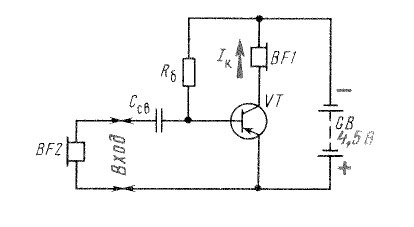

Здравстуйте Уважаемые Форумчане!
Не могу понять, где снимать усиленный сигнал от транзистора по схеме ОЭ.
Здесь Борисов описывает, что усиленный ток (т.е. сигнал ) мы снимаем между коллектором транзистора (p-n-p) и минусом источника напряжения
Вот , что пишет Борисов что усиленный сигнал нужно снимать с коллектора и эмиттера
Друзья , Так где же правда?

Сюда перенес.
Правда в обоих случаях, т.к. для сигнала сопротивление батарейки в теории равно нулю, т.е. для сигната точки "+" и "-" батарейки, это одна и та же точка.
А в реальных схемах источник питания всегда еще шунтируют блокировочным конденсаторои большой емкости имеющим для сигнала очень маленьким сопротивлением.

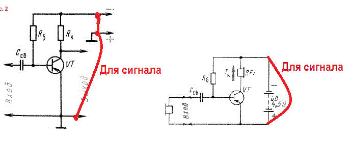

вообщем один контакт к коллектору, а другой выход куда угодно? так что ли?
 Заголовок сообщения: Re: Каскад с общим эмиттером.
СообщениеДобавлено: Вс авг 19, 2018 14:37:15
Рейтинг сообщений: 174
Зарегистрирован: Ср мар 31, 2010 05:59:14
Сообщений: 680
Что бы измерить сигнал, то куда угодно.
Сигнал к примеру в усилителе низкой частоты, это же переменное напряжение.
Выше же писали, что сопротивление батарейки для сигнала имеет нулевое сопротивление, поэтому, что бы посмортеть сигнал, нужно один вывод измерительного прибора измеряющего переменное напряжение сигнала подключить к "КОЛЛЕКТОРУ", а второй вывод или к точке "А" или к точке "Б"
По сути для сигнала, в виду нулевого сопротивления батарейки, это одна и та же точка, поэтому все равно куда подключать второй провод измерительного прибора, к плюсу батареи или к минусу.
1.png [13.08 KiB]

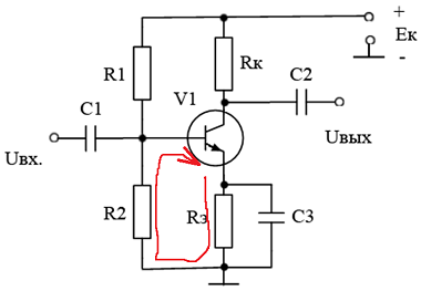

Здравствуйте!
Изучаю работу усилителя на биполярном транзисторе с общим эмиттером.
Для задания тока смещения на базу подается напряжение (через резистор R1 на схеме)- это я понимаю.
А вот зачем нужен резистор R2?
Ведь мы можем задать нужное значение резистора R1, чтобы ограничить ток, и ток спокойно будет стекать через коллектор. Ведь для того чтобы ток смещения открыл транзистор он просто обязан проходить через транзистор и выходить через коллектор.
Объясните пожалуйста, зачем нужен резистор R2.

Через резистор R1 в базу будет подан ток. А с делителя на базу будет подано напряжение. Чувствуете разницу? Можно, конечно, подавать напряжение и через один резистор, только в этом случае напряжение потребуется заметно меньше коллекторного. Не ставить же стабилизатор для смещения.
А ток подавать в базу - это неправильно, стабильности не будет. Коллекторный ток, конечно, зависит от базового, но не только от него. От температуры, к примеру. Изменится температура - изменится коллекторный ток, уплывёт рабочая точка. Оно надо? Другое дело, если напряжение на базе фиксировано. Смотрите схему: напряжение на базе задано - значит, и на эмиттере оно тоже известно какое. А раз так, то и ток эмиттерный определён. А коллекторный ток практически равен эмиттерному. Заметьте, нигде не упомянут коэффициент передачи тока. Получается, рабочая точка от него не зависит. На самом деле зависит, но довольно слабо.
У Вас на схеме каскад с общим эмиттером и стабилизацией режима транзистора по постоянноу току за счет отрицательной обратной связи по ТОКУ.
Сигнал обратной связи берется с эмиттера и поступает на базу.
Цепь для постоянного тока нарисовал красным.
Теперь еще раз прочитайте:
Стабилизация режима транзистора за счет отрицательной обратной связи по постоянному ТОКУ.
Но ток может протекать только по замкнутой цепи.
Теперь сами можете увидеть, что если убрать R2, то цепь для тока обратной связи по постоянному току будет разорван.
Т.е. отрицательной связи по постоянному току не будет, а значит и стабилизации режима транзистора по постоянному току тоже не будет.
Конечно если подходить строго она будет, но очень ослабленная, а значит и режим стабилизироваться будет плохо, но просто на данный момент нет смысла Вас запутать совсем.
