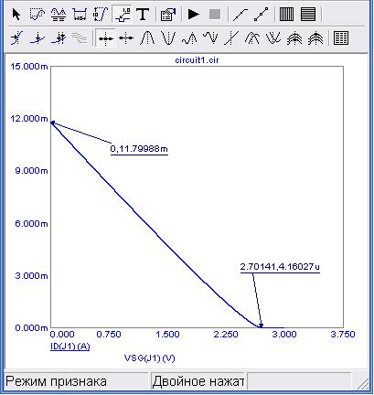

Изучаю расчет схем на полевых транзисторах с управляющим pn переходом и тут же возникла непонятность с первым же уравнением:
Id = Idss*(1-Vgs/Vp)^2
где Idss - начальный ток стока при Vgs = 0; Vgs - напряжение затвор исток; Vp - напряжение отсечки, то есть это значение Vgs, при котором Id = 0; Id - ток стока.
Взял транзистор 2N5459 в Microcap. Построил передаточную характеристику: Зависимость тока стока от напряжения затвор - исток. Данная зависимость показана на рисунке 1.
Рисунок 1. Зависимость тока стока от напряжения затвор - исток.
По этому графику я определил значения Idss = 11.8 мАмпер, и Vp = -2.70141 Вольт. Погрешность небольшая, так как Vp параметр у транзистора определен как VTO = -2.71317 (это параметр SPICE модели).
Решим уравнение для Vgs = 0, получим Id = Idss*(1-Vgs/Vp)^2 = 11.8 мАмпер.
Решим уравнение для Vgs = -1, получим Id = Idss*(1-Vgs/Vp)^2 = 0.0118*(1-1/2.701)^2 = 4.679 мАмпер.

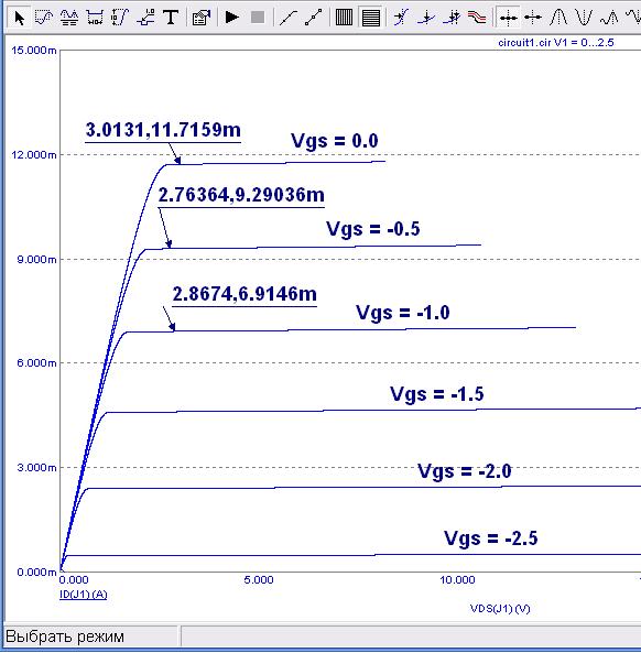

А теперь сравним полученные значения с семейством характеристик ID(Vds)|Vgs = const на рисунке 2:
Рисунок 2. Семейство каких-то характеристик.
На рисунке четко и ясно видно, что при значении Vgs = -1, мы должны были получить примерно 6,9 миллиампер, а по формуле мы получили 4.68 мАмпер. Разница огромная и ее никак не свести к погрешностям расчета.
Вот объясните мне пожалуйста, что я не учел и что не так понял...

Возможно, в Микрокапе какая-то другая математическая модель? Какая правильнее, можно узнать, взяв живой транзистор и померив.
Вот еще, в даташите же приведены эти графики ("Transfer Characteristics"), для транзисторов с разными напряжениями отсечки. И мне кажется, что там графики более квадратичны, а микрокаповский график более линейный.
А рисунок 2 (выходные характеристики) вроде еще больше отличается.
http://www.fairchildsemi.com/ds/2N/2N5459.pdf

Так значит расчеты все таки верные.. :) Ладно, хорошо, спасибо, проверю..
