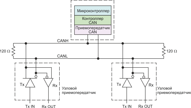

А почему у нас CANH соединен с передатчиком, а CANL с приемником ? Получается у нас осуществляется передача и прием сигналов одновременно? И уже по разнице этих сигналов получается результирующий сигнал?

Чо??? Как это? На рисунке видно, что обе линии - и CANH, и CANL - подключены ко всему. Передача осуществляется дифференциально, то есть задействованы обе линии одновременно.
Потому что это диффиренциальный интерфейс. Сигналы в линиях зеркальны относительно друг друга.
