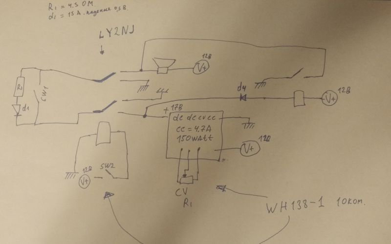

Добавил радиатор. На диод. Так как забыл уточнить что напряжение моет меняться от 12 до 17В.
 Заголовок сообщения: Re: Что "круче" плечо stps3045cw или обычный диод на 10А?!
СообщениеДобавлено: Ср май 27, 2020 13:32:27
Зарегистрирован: Вс апр 26, 2015 01:27:07
Сообщений: 49
Приветствую нарисовал схему.Так как я еще на вы в схеме может быть неправильной полярность нарисован диод, но в реальности он будет установлен верно.
По схеме
R1 нагреватель.
sw1 Нефиксирующися кнопка.
Дальше на схеме стоит реле https://aliexpress.ru/item/400012229167 ... 33edvqai2a
Преобразователь https://aliexpress.ru/item/32843921682. ... 33edvqai2a
Кнопка включения SW2 и потенциометр cv https://aliexpress.ru/item/400010141631 ... 33edvqai2a
Не понял на какой ток sw контакты поэтому вопрос можно ли этими контактами будет управлять реле по ссылки выше !?
От линии +17В идет на управляющий контакт реле провод. Другим концом будет подключено к +12-13 вольтам. Если реле будет срабатывать то буду разность диодами разность.
Идея схемы. начальное положение схемы работает кнопка ( sw1 ) и звук при нажатии.
Дальше включается схема ( SW2 ) и регулируется мощность в "слепую" регулятором напряжения на DC dc сам регулятор будет вынесен на потенциометр. Защитой от перегорания нагрузки будет выступать заранее настроченный на регуляторе ток. В моем случае примерно 4,5-4,7А. Можно поставить еще плавкий предохранитель но пока не проверял как он будет работать в данной схеме. Если нужно обратится к сигналу когда включена нагрузка, то мы устраиваем КЗ, напряжение падает, и реле срабатывает и включает сигнал. Опять же так как еще не прошел dc dc - то тоже не проверял на практике.
Как вам схема будет работать? есть минусы и опасности ? спасибо
СообщениеДобавлено: Ср май 27, 2020 13:52:25
Карма: 123
Рейтинг сообщений: 7959
Сообщений: 39199
дурдом какойто а не схема ....устраиваем КЗ-ШТАТНО....ну ну вперед особено если учесь жирные лафиср банки на выходе DCDC которые по 10 раз все сохгут пока зашита успет сработать...если вобше работает -просто уже до того все выгорит..
Добавлено after 1 minute 18 seconds:
а ка красива начиналс 2 нагрузк на разной полярности развязаные диодами...
СообщениеДобавлено: Ср май 27, 2020 19:04:30
Сообщений: 49
У меня есть всего 2 контакта, и самое просто через них передать сигнал и питание и регулировку мощности. Может есть еще доступные решения новичку и не сложные в реализации!?
Ну и есть емкость на выходе. Все ровно больше 5 А не должен выдать, то есть замыкать буду 5А. Лабораторные блоки вроде не боятся замыкания, думаю тут тоже не будет. Опять же кнопкой буду пользоваться в лучшем случае 10 раз в год, при этом длительного воздейстя не планируется, максимум 5-45 сек.
СообщениеДобавлено: Ср май 27, 2020 20:01:39
Рейтинг сообщений: 2212
Сообщений: 19187
Да ставь конечно,мы разрешаем
