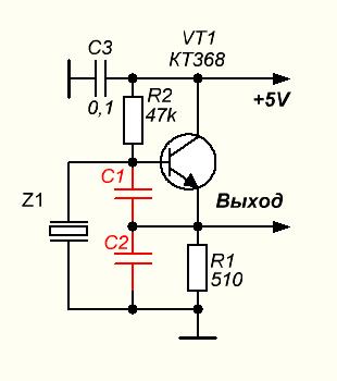

Я имел дело с десятками сотен, а может и тысячами кварцев и за все время мне попалось не больше десятка неисправных кварцев, а некоторые из них были аж из 50-х годов прошлого столетия.
Малоактивные попадались чаще, а вот неисправных после транспортировки не замечал.
А если уж на самом деле нечем заняться, то собирайте такую схему и смотрите есть ли генерация.
Данная схема не предназначена для часовых кварцев.
При проверке разных кварцев нужно корректировать конденсаторы С1 и С2. Они одинаковые.
Они вычисляются по формуле.
Особой точности не нужно. Разница в два раза обычно роли не играет.
С=1000/Fкв
Где "С" в пикофарадах
Fкв - частота основной гармоники кварца в мегагерцах.
Если кварцы с частотой не более 20 МГц, то транзистор можно поставить КТ3102

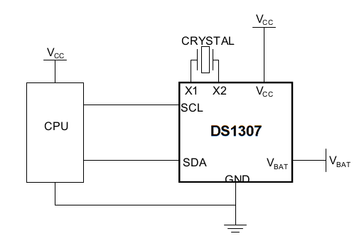

Вот схема подключения часов к микроконтроллеру:
Кварцевый резонатор: 32.768 кГц 12.5pF 20 ppm
АлександрЛ писал(а):
Вообще кварц повредить достаточно трудно, просто "падений" они не боятся..
Буду очень надеяться на это, так как проверить его нечем. В крайнем случае, буду собирать схему, которую привел Денис.

Моя схема, что дал выше, не будет работать с часовым кварцем.

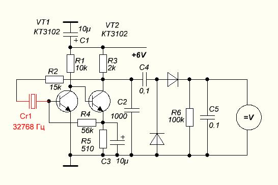

В общем схема, что привел выше с подобным часовым резонатором "не заводится"
В названии темы и в первом посте нужно было уточнить, какой именно резонатор требуется проверить.
Паять было лень, поэтому просто взял схему своего жука и в модуляторе там припаял часовой кварц.
viewtopic.php?f=28&t=133694
Схема такая получилась.
Это обычный не инвертирующий УНЧ.
Попробовал четыре из имевшихся у меня часовых резонаторов.
На выходе вижу импульсы с частотой порядка 32 кГц. Просто точно не замерял, т.к. нам это в данном случае и не нужно.
Амплитуда импульсов порядка 2 вольта.
Если нет осциллографа, то можно эти импульсы просто продетектировать и смотреть вольтметром.
Правда при этом мы не видим, что генерация происходит именно на частоте резонатора.
Не инвертирующий усилитель можно и другой взять. Я же просто взял тот, что у меня уже был спаян.
Если R2 сделать переменным, то думаю можно будет проверять и активность кварца. Крутить его и смотреть при каком сопротивлении начинается генерация. Чем больше величина резистора, тем больше активность кварца.
