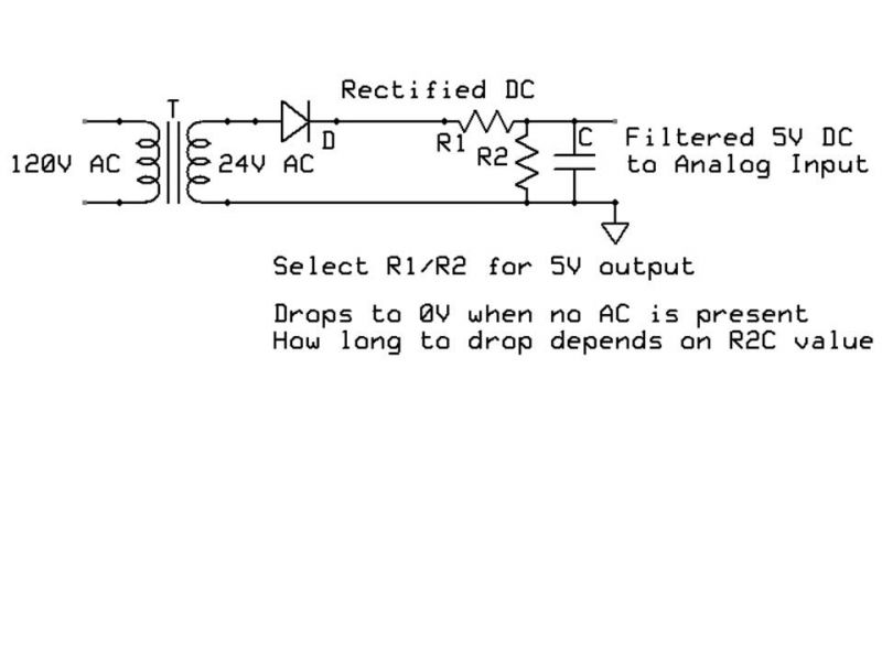

Здравствуйте!
Имеется устройство, у которого по мимо источника постоянного тока 12 вольт, так же есть и переменка от 15 до 30 вольт. Очень нужно ардуинкой определить когда появляется напряжение переменного тока, не важно какое.
Питаться ардуинка будет от этого же прибора, поэтому земли (не знаю правильно ли так говорить о переменке) будут общие.
Нашел заграницей вот такую схемку. Не подскажете, она рабочая?

рабочая, но в Вашем случае, наверное, не такая нужна - здесь нет ограничения напряжения, лишь деление.
Возьмите книжку Рюрика С. М. "1000 и одна микроконтроллерная схема. Выпуск 1", страницы 94-95.
Вам вполне подойдет самая простая, если длина проводов небольшая и риск сторонних помех отсутствует. На входе поставьте диод.

Схема рабочая.

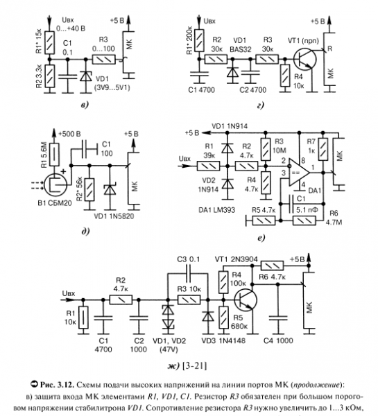

Martian, честно говоря ничего не знаю о том как получается в генераторе ДВС. Последняя схема для меня сложная и непонятная. Кроме того, могу и не найти эти компоненты.
А может стоить все таки поставить PC817? Она у меня есть. Пусть земли объединены, но зато ардуинка живая останется. И компонентов только диод, пара резисторов и PC817

Последняя схема ошибочная.

mickbell, а можно пояснить? эта схема вроде как применялась на панели дизеля (из журнала Circuit Cellar N12, 2006)

Смещение VT1 организовано резисторами R4 и R5, однако нижний по постоянному току зашунтирован цепочкой резисторов R1, R2, R3. Если рассчитано на них, то каково назначение R5? Не делитель же, с его-то номиналом. Да и R4 не особо нужен. Получается, оба они только в качестве мебели. Более претензий не имею.

mickbell, Да, получается, смысл R4 и R5 потерян. Спасибо. Я проглядел столь очевидное...

Забыл я упомянуть ещё один момент. Речь опять-таки о смещении VT1. Оно ещё и с ООС, как это нередко делается в линейных схемах: верх делителя смещения подключен не к плюсу питания, а к коллектору. Здесь это совсем ни к чему, тут скорее нужна ПОС, чтобы ТШ сделать.

electroget, боюсь нестабильного напряжения с генератора. Вернее скачков. Не знаю, может ли скакать выше 30 вольт или нет.
Наверное попробую, в конце концов поменяю ардуинку
Последовательно выходу 7805 следует включить диод, чтоб получилось примерно 4,5 Вольта.

Начал собирать на макетке самую первую схему и столкнулся в очередной раз со скудностью моего теоретического багажа в электронике.
Так как генератор заводить каждый раз не правильно, нашел у себя в закромах транс на 24 вольта.
Тестер (китайский в виде ручки) показывает АС24-26 вольт.
Собрал схему из тех компонентов, которые нашел.
Начал мерять тестером и получилось, что после диода тестер все равно напряжение определяет как переменку. А после диода напряжения падает до 15 вольт. Это нормально? Так и должно быть?
На всякий случай прикладываю схемку

Там почти всё правильно на этой схеме. Вопрос в том, куда вы собираетесь дальше подавать сигнал с выхода этой схемы.

Там напряжение не переменное и не постоянное, пульсирующее. Что вы хотите измерить мультиметром?
Всё это дело обсчитывается. Небольшой мастер-класс.
1. Примем напряжение вторичной обмотки трансформатора 25 В, форма - синусоида (на самом деле может всяко оказаться). Значит, амплитуда этого напряжения 25*sqrt(2) = 35.3 В. Пульсирующее напряжение после диода с учётом падения на нём 600 мВ будет амплитудой 34.7 В. Берём приблизительно 35 В.
2. Далее стоит делитель. Не будь там конденсатора, на выходе делителя мы бы получили пульсирующее напряжение амплитудой 35*220/(1200+220) = 5.42 В.
3. Но конденсатор там есть, постоянная времени разряда (без учёта подключаемой нагрузки) его равна 220* ... Эээ, а где номинал конденсатора? Будем считать, что он достаточной ёмкости и постоянна времени разряда его всяко больше периода колебаний сетевого напряжения. В этом случае напряжение на нём будет где-то 2.4 В постоянное.
Хочу подключить к ардуинке, что бы определить появилось ли напряжение. Без измерения
я рассчитывал, что мультиметр покажет постоянное напряжение, хоть и пульсирующее. Но видать мультиметр хитрый - его не проведешь.
Вот! а у меня 15 вольт всего после диода. Это и смутило.
с делителем более менее понятно. Кстати, тот резистор, который на 1.2кОм греется как утюг. Наверное нужно подбирать резисторы с другими номиналами.
И на выходе 2.2 вольта оказалось. Но это из-за диода конечно.
Конденсатор я не подобрал пока. :( Завис на том, что у меня после диода падение большое. Может мой диод 1N5819 не сильно подходит? у меня еще стабилитроны где-то были.... Найти не смог после переезда :(

Хочу подключить к ардуинке, что бы определить появилось ли напряжение.(
Тогда лучше делать по схеме с диодным мостом и стабилизатором. См. Добавлено: Пн ноя 07, 2022 07:47:15
