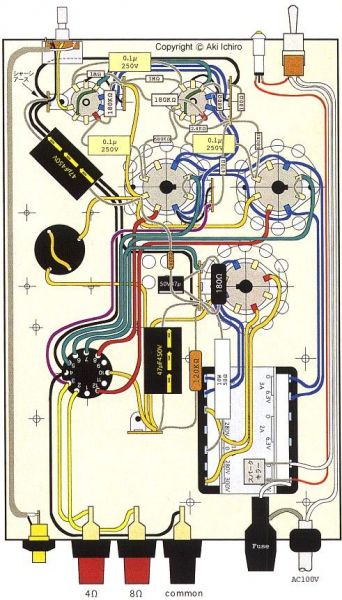

Собственно вопрос в названии темы - только лишь дополню что смоделировать или нарисовать нужно монтажную схему на радиолампах. По типу что то такого прикрепил в картинках.

Сначала придётся сделать из неё принципиальную. Иначе никак.
Принципиальная схема есть. Картинки прикрепил просто как образец того ках хотел чтобы выглядела моя монтажная схема.
mickbell писал(а):
Интересно, что он понимает под словом "смоделировать". Неужели просто нарисовать?
Да, просто нарисовать. Но быстро и удобно: взял панельку ламповую(её модель в программе или картинку) расположил в нужном месте; затем монтажные стойки или платки для навесного монтажа, и т. д. с требуемыми радио элементами(резисторы, конденсаторы...), затем сделал необходимые соединения в соответствии с принципиальной схемой и по итогу должна получится монтажная схема по типу нарисованных как на приведенных картинках.

Ну зачем же за меня отвечать и писать что я хочу куда подсунуть?
Потому что не очень понятно было, что вы хотите. А так-то - любым доступным для рисования средством. Хоть пэйнтом. Наделайте готовых элементов и методом копи-пэйста расставляйте их по вкусу. Сложные вещи делают специальным софтом вроде Альтиум Дизайнера, Пикада, Кикада и прочего, и прочего... Но компоненты вроде ламповых панелек нужно будет, скорее всего, создавать самому.

А если серьезно, splan думаю неплох будет на безрыбье

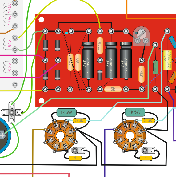

Есть такая программа https://github.com/bancika/diy-layout-creator
может так:
