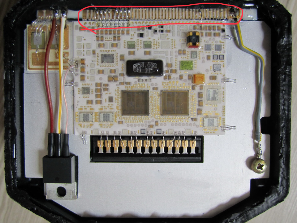

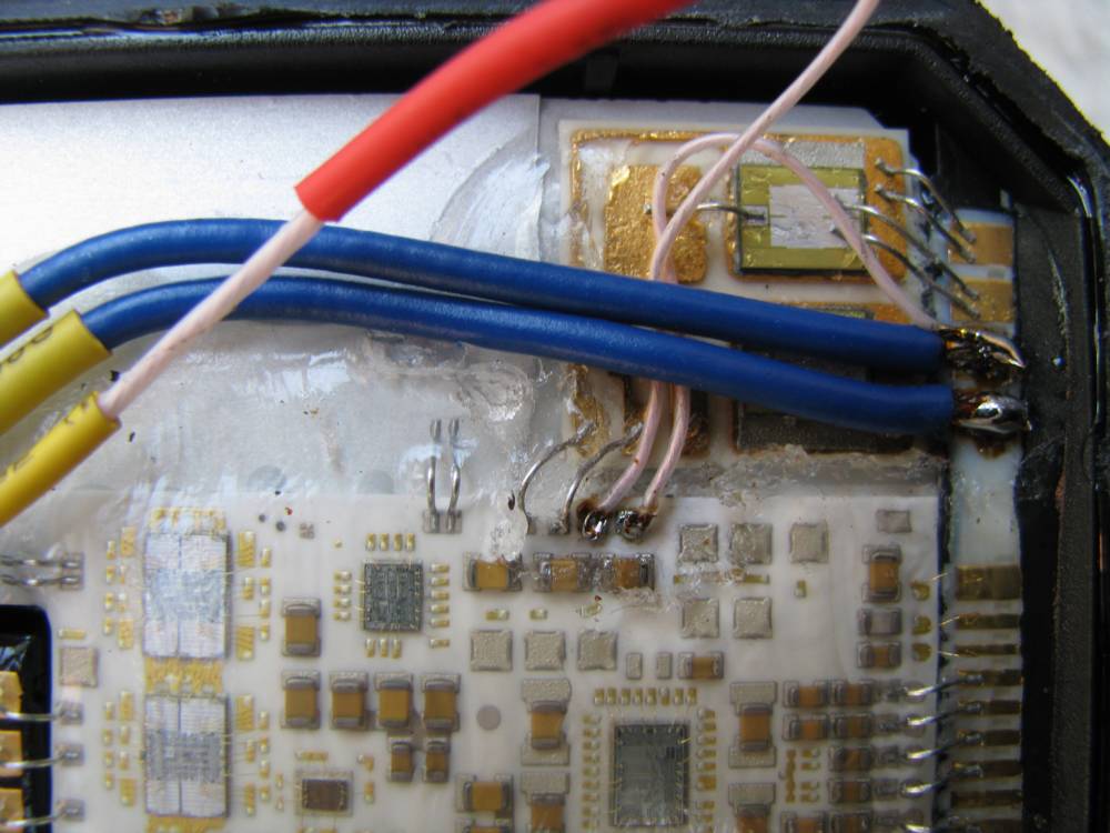

Отвалились контакты от безкорпусного транзистора. Восстановить выводы не представляется возможным.
Заменяют на IRF3205.
Но как определить где на оригинале какой вывод? Можно это сделать мультиметром?
А есть ли какая возможность в домашних условиях восстановить отвалившийся контакт? Изначально, скорее всего, была точечная сварка (или ультразвуковая?)? Скорее всего припаяться к корпусу не получится. Может, есть достойные токопроводящие клеи?

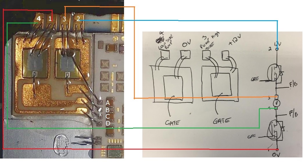

Нашел картинку (которая от руки) на забугорном форуме
Совместил с фото блока. Теперь более менее понятно что где.
Заменил правый транзистор
Изменения есть, но не работает. Между 1 - 4 и 2 - 3 диоды звонятся практически одинаково.
Уже и не знаю, куда копать, почему не работает. Что можно ещё проверить с транзисторами?
Я же вам сразу это написал. :facepalm:
По поводу неисправности.
Осциллограф нужен - посмотреть что на затворе.
И откуда уверенность, что второй мосфет жив?
Заменил и второй. Картина не поменялась.
Как часто попадаются "левые" мосфеты, высок ли шанс что я попал на такие?
Установленые мной мосфеты IRF3205 китайские нонейм. Нашел в продаже STMовский STD95N4F3. Можно ли его поставить?

Заменил мосфеты на другого производителя и блок заработал.
