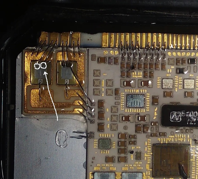

Отвалились контакты от безкорпусного транзистора. Восстановить выводы не представляется возможным.
Заменяют на IRF3205.
Но как определить где на оригинале какой вывод? Можно это сделать мультиметром?

Если просто отвалились, можно диод вызвонить встроенный и там поймешь

Рядом точно такой же транзистор. Определите по нему.

а по полярности на 4х силовых контактах слева , не?
или, как Николай_С сказал, диод тестером мультиметра на живом определить направление канального перехода.
А к чему вообще мультиметр? И зачем чего то вызванивать?
Все вертикальные мосфеты устроены совершенно идентично. На жопе кристалла СТОК. Наверху исток. Где затвор, надеюсь вы понимаете...
Просто поищите в инете топологию (мне лень) и у вас исчезнут вопросы. :)

но тогда когда нужно изолировать сток от подложки-теплоотвода - добавляют еще слой в этот бутерброд
это напр в интегральных полумостах и в rf-fet (rd15 итп) делают.
короч глянуть мультиметром направление перехода несложно, зато сразу снимутся вопросы с возможными другими ошибками (напр мож там p-fet ;) )

Рч феты имеют совершенно другую топологию кристалла. И это очевидно не рч фет.
А есть ли какая возможность в домашних условиях восстановить отвалившийся контакт? Изначально, скорее всего, была точечная сварка (или ультразвуковая?)? Скорее всего припаяться к корпусу не получится. Может, есть достойные токопроводящие клеи?

Можно попробовать гальваникой наростить медь, а к ней припаяться

Клей тут точно не пригоден. Сам кристалл, скорее всего, сидит на эвтектике. Варили расщепленным электродом.

Читал на одном забугорном форуме, использовали 2к токопроводящий эпоксидный клей из Австралии. Как писали, по прошествии года блок работал нормально.
Не хочеться ставить замену, как здесь.

Имхо с заменой быстрее и проще. Я бы и второй транзистор выкинул бы тоже

заранее наверн не стоит менять живой, но отгоревший точно лучше заменить корпусным fet :music:
какой бы фантастический клей не был, ему нелегко будет обеспечивать низкое сопротивление контакта долго, после множества термоциклов в десятки С :dont_know: кстати скорее всего имелся ввиду клей для восстановления нитей подогрева стекла, если там токи в пределах пары A, (что непохоже), то клей поработает, а сколько, пару лет или пару недель - хз.
anw такой трудоемкий эксперимент с минимальными шансами имеет смысл только если чтоб выбраться своим ходом из глуши, где не водятся транзисторы, пользуясь только топором и серым скотчем :solder:

Нашел картинку (которая от руки) на забугорном форуме
Совместил с фото блока. Теперь более менее понятно что где.
Заменил правый транзистор
Изменения есть, но не работает. Между 1 - 4 и 2 - 3 диоды звонятся практически одинаково.
Уже и не знаю, куда копать, почему не работает. Что можно ещё проверить с транзисторами?
Я же вам сразу это написал. :facepalm:
По поводу неисправности.
Осциллограф нужен - посмотреть что на затворе.
И откуда уверенность, что второй мосфет жив?

Заменил и второй. Картина не поменялась.
Как часто попадаются "левые" мосфеты, высок ли шанс что я попал на такие?
Установленые мной мосфеты IRF3205 китайские нонейм. Нашел в продаже STMовский STD95N4F3. Можно ли его поставить?

Заменил мосфеты на другого производителя и блок заработал.
