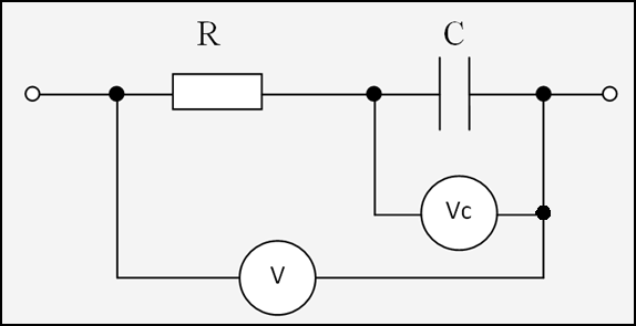

Помогите решить задачку:
R=16 Ом
Vc=24 В
V=?
Ток постоянный.
Комментарий к файлу: Схема
Shema.PNG [18.13 KiB]

Если вольтметры идеальные, то 24 В :))

Я тоже так думаю, но мой препод говорит, что там 0! :shock:

блин, так значит задача на переходный процесс
Старттопик может не все условия озвучил
 Заголовок сообщения: Re: Конденсатор в цепи постоянного тока
СообщениеДобавлено: Чт мар 25, 2010 18:23:13
Зарегистрирован: Чт мар 25, 2010 17:38:48
Сообщений: 7
Откуда: Украина
Нет, рассматривается состояние, когда конденсатор полностью заряжен.

Может вольтметр V должен быть подключён к резистору?

А можно оригинал задачи в студию, типа, фото
SanekFL писал(а):
Не не, именно так как в схеме
Поверь, чудес не бывает, а именно в "трёх" деталях
Да и габаритные выводы зачем нарисованы??
а почему так?
Ведь на вольтметре Vc - напряжение 24В, а на резисторе еще какое то напряжение падает, значит, напряжение, которое показывает V больше 24В... поясните? Может тут надо брать во внимание высокое вн. сопротивление вольтметров?

Нет, чтобы на резисторе упало хоть какое-то напряжение, нужно, чтобы через него шёл ток. А где ты видишь этот ток?

Фото не могу, т.к. задача была продиктована. В топике я все условие написал. Есть объяснение, которое препод дал:
"Переходной процесс закончился, все напряжение приложено к емкостному элементу, тогда общее напряжение всей цепи равно 0"
Всё же переходный, значит неточная формулировка задания
Да и реальные параметры вольтметров, похоже, тут нафиг нужны
Осталось, препода привести

Это к тому, что рассматриваем состояние уже после переходного процесса

Да вот даже доказательство с помощью по закону Ома:
Vr + Vc = V
Ir = Ic
Ir = Vr/R -> Vr=RIr
RIr + Vc = V ->
RIc + Vc = V
Т.к. ток через конденсатор Ic -> 0 , тогда:
V=Vc
V=24 В.
