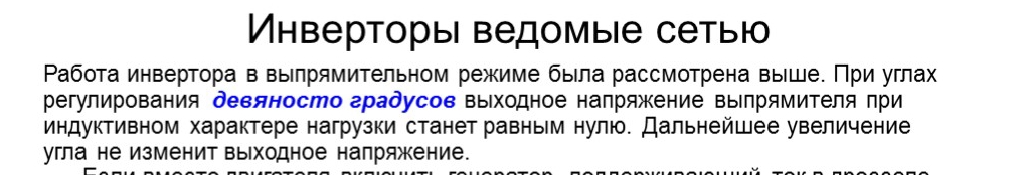

Тут сказано что при угле 90° и более напряжение на ИНДУКТИВНОЙ нагрузке равно 0. Почему? Это связано с тем что ток отстает от напряжения ???
1736102239065.jpg [98.64 KiB]
 Заголовок сообщения: Re: Опрокидывание инвертора.
СообщениеДобавлено: Вт янв 07, 2025 20:54:45
Рейтинг сообщений: 204
Сообщений: 1079
Откуда: 58С 58В
Darkjuri, Индуктивность обеспечивает режим непрерывного тока, необходимый для инверторного режима.
В этом режиме Открывающийся тиристор берёт на себя Ток из ранее работавшего,
(только сейчас работавший и выключается, хотя напряжение работающей фазы уже давно отрицательное).
Это может происходить даже в момент времени 90-180 при отрицательном напряжении Работающей фазы,
на выходе будет отрицательное напряжение т.к. в это время в нагрузке протекает непрерывный ток за счёт индуктивности или ЭДС двигателя в режиме генератора (рекуперативное торможение) .
Угол 90-180 это инверторный режим, напряжение не остаётся =0 , а становится отрицательным вплоть до максимально возможного при 180.
Источник информации не надёжный или "без особого контекста не понять". :dont_know:
