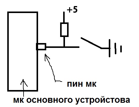

в основном устройстве есть кнопка, реализована она так:
с моей платы идет нога от меги вместо этой кнопки. пин настроен на выход. (в промежутке на всякий пожарный резистор поставил, хоть и пин более 40 мА дать не может) если даю логическую 1, то кнопка "не нажата", даю 0 - имитирую нажатие кнопки.
как только отрубаю два устройства сразу, блок питания моей платы быстрее разряжается и с ноги контроллера идет уже 0, основное устройство понимает это как нажатие кнопки.
Земли обоих устройств у меня соединенны.
111.jpg [24.75 KiB]

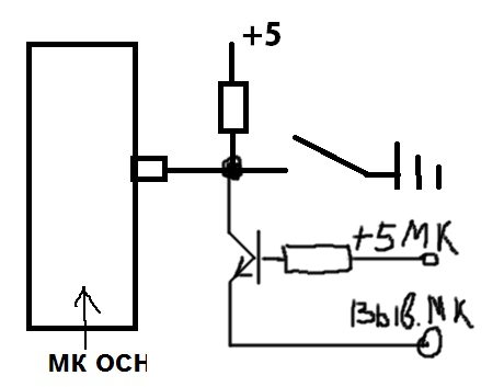

Если я правильно понял, то можешь попробовать работать на МК с портом в режиме открытого коллектора. Т.е. регистр PORTx всегда равен 0, а DDRx меняется. Если DDRx = 0, то кнопка не нажата, если DDRx = 1, то выход МК подтягивает сигнал на землю - кнопка нажата. Если это не поможет, то сделай тоже, с с помощью транзистора, на базу которого будет подаваться питание с МК. Если оно подаётся, то транзистор проводит сигнал с МК, если он пропал, то он обрубает линию.
Либо же поставь ёмкость по питанию прямо у МК (не много надо). МК тогда будет продолжать работать, пока основное устройство не отключится.
Что я имел ввиду про транзистор:
Если вывод 0В, кнопка нажата, если 5В или Z-состояние, то не нажата.

"IfoR"
да. я так пробовал. порт сконфигурирован как вход. в высокоимпедансном состоянии - типа кнопка "НЕ нажата", либо "Нажимаю" кнопку изменяя DDR на 1.
результата нет. да и в выключенном состоянии все равно выход становится землей.
с транзистором не пробовал.
а вот на счет идеи с кондером по входу питания МК. можно же просто тупо припаяться к ногам VCC и GND меги? какой мне поставить кондер? есть в наличии 1500 мкФ 10 вольт.
p.s. спасибульки за идею с транзистором. надо купить только его.

Питай МК через диод->конденсатор->МК, тогда энергия будет идти только на МК. Это с условием на то, что экран не будет питаться от портов МК, конечно. Вряд ли такое будет. :)
Можно совместить эти две идеи с транзистором и конденсатором. Тогда транзистор будет гарантированно отключаться первым, пока не пропадёт питание непосредственно с МК. При этом ёмкость потребуется совсем не большая.

Надежнее наверное транзистором все же развязать, с ним втекающего тока через защитный диод входа меги в +5 линию не будет.

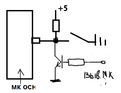

Либо переверни уровни на МК. 1- нажата, 0 - не нажата. А транзистор подключи так:
Если пойдёт, то будет проще. Правда если при выключении на выходе МК будет шум присутствовать, то это не поможет.
