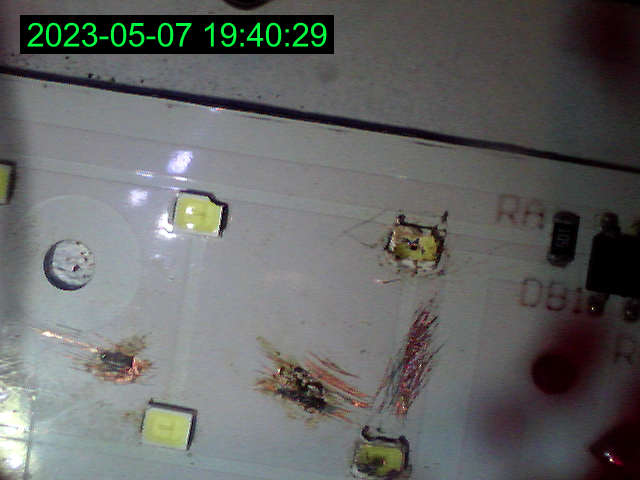

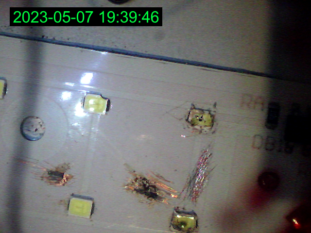

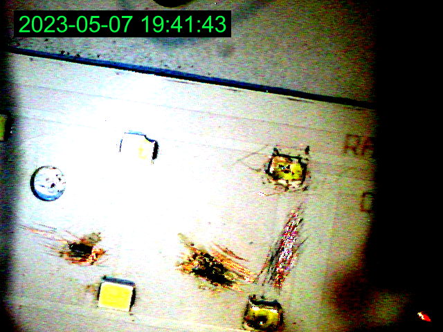

Вечер добрый. Простая задача не получается. И феном, разогретым до 350 с полным обдувом пробовал. И припоем легкоплавким пытался. Припой легкоплавкий хорошо от дырок в текстолите страхует. А сдесь от него никакого эффекта.
Ничего не получается Да ещё светодиоды подсвечиватися начали. Конструкция - на листе алюминевом они припаяны. Лист жирным слоем КПТ-8 к корпусу прилеплен.Отделять от корпуса наверное смысла нет. Может быть на комфорку электроплиты положить? (отлично получается при выпайке Mosfetов со старой материнки) Если ложить, отделять надо?
Помогите пожалуйста.
https://disk.yandex.ru/i/ep1JkjqlHurV8w
Вот так это выглядит

я демонтаж на утюге делаю. с простым регулятором симисторно-динисторным, а то при перегреве краска желтеет. И с отделением от корпуса, конечно же.
А прогреть всё, включая корпус, это ого-го...

А нагрев, навернуе градусов на 200?
 Заголовок сообщения: Re: Демонтаж диодов с прожектора
СообщениеДобавлено: Пн май 08, 2023 05:13:04
Рейтинг сообщений: 2215
Сообщений: 19242
180 обычно

Греть надо снизу. Доску с дыркой и туда дуть алюминевую плату.
КПТ8 не только не клеит, но о нём даже китайцы не знают. А если он засох, то его точно надо менять.
На заводе паяют термопрофилем, если перегреть корпус, пластик разваливается. Платы в любом случае отрывать.
И это безсвинцовка.
И перед пайкой светодиоды надо лудить, но от тыканья паяльником они разваливаются, видимо нужен волшебный текучий флюс и припой, иначе место пайки выгорит, если не сразу то потом.
Проще заменить всю плату целиком. У китайцев есть всякие мощности сразу на 220, но вот как оно работает другой вопрос.
Но если просто устранить битый диод, то перемкнуть и забыть

На плите подогрел. Если подогревателя нет может подойти электроплита. И не только при демонтаже прожектора. Плата располагается на металическм листе над ТЭНом. Важно, чтобы плата была меньше ТЭНа.Включается без термоконроля. Пробовать нужно на нерабочих платах.
По контактным пложадкам становится понятно, что сдесь легкоплавкий припой безполезен.

Да насчет прям на утюг или плиту то нет. Нужно обязательно прослойку воздушную, там гаечек хотябы наложить 4 или 3

Из утюга легко делает подогреватель для этих целей, он закрепляется подошвой вверх например в тисках, нагревается плата до 100+ градусов, а дальше феном все можно легко снимать и ставить.
