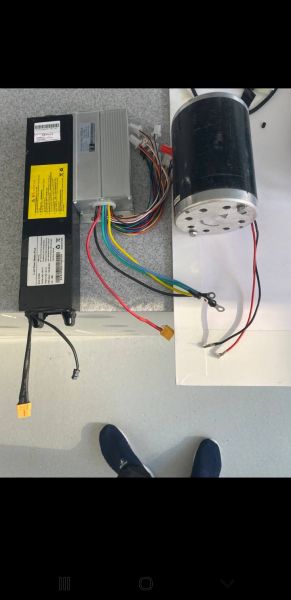

Здравствуйте участники форума, подскажите пожалуйста на Контроллере для электровелосипеда кт 36-48В 17А идут три провода питания фазы желтый , зелёный и синий, а на моторе 48v идут два провода питания, к каким их подключать?
Screenshot_20250210-104622_Yandex Browser.jpg [155.78 KiB]

А что же мотор не показали? Может быть, он вовсе не BDSM, то есть не BLDC, а обычный щёточный, тогда этот контроллер не для него, а нужен ему голый ШИМ. Не знаю, как на ползающей технике, а на летающей попадаются моторы обоих видов и, соответственно им, регуляторы.
Спасибо что ответили, моторчик MY1020 48V.
Добавлено after 7 minutes 47 seconds:
До этого стоял другой контроллер с двумя проводами, а сейчас мне попался на три провода, подскажите пожалуйста как правильно подключить мотор к контроллеру с тремя проводами?

Никак. Купи другой контролер он дешевле в 3 раза. Хотя вижу на озоне 3000 стоит, говорят мотор киловатный, наверно для станка

Ну почему никак.
Можно и как. Коряво, конечно, но работать будет, кое-как.
Трёхфазный выпрямительные мост использовать.

Подскажите допустим я использую две фазы контроллера синий и желтый, подключу туда двигатель, он сгорит? Мне просто интересна теория, чем они отличаются контроллеры .

Отдай этот контроллер или другой движок вешай.
типа твоего двиг: DC, Щеточный
https://www.ozon.ru/product/shchetochny ... 675538098/
а контроллер хочешь прицепить сейчас типа от такого, на "BLDC Motor"
Контроллер двигателя постоянного тока просто регулирует напряжение питания или ток двигателя, и больше ничего не делает. Контроллер BDSM-двигателя формирует три фазы питания обмоток переменным током регулируемой частоты - это чем-то похоже на питание асинхронного двигателя от частотника. То есть, как видите, цели и задачи разных контроллеров абсолютно разные.

Сгорит. И двигатель сгорит, и контроллер сгорит.
Зато проблемы исчезнут - в следующий раз купишь комплект. Там все подойдёт друг к другу.
