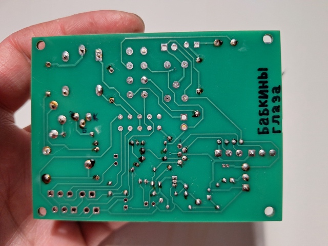

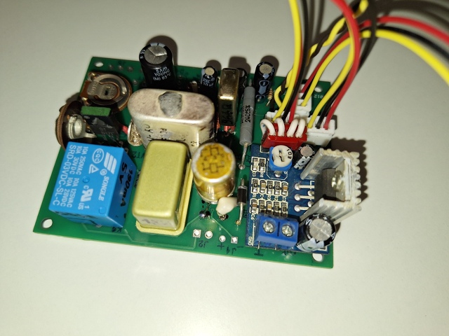

 Заголовок сообщения: Re: Перенес схему с макет. платы на PCB и она перестала рабо
СообщениеДобавлено: Вт окт 14, 2025 15:03:00
Зарегистрирован: Вт окт 14, 2025 14:54:52
Сообщений: 5
У меня такая же ерунда только схема намного сложнее, самодельный домофон, при переносе на печатную плату схема работает очень плохо, свистит пердит, греется выходная микросхема УЗЧ TDA 2030. Если на плате перемкнуть с питания на какой нибудь элемент минус то например на приём работает чисто, но при нажатии на передачу звук просто взрывается сплошным гулом, так и не нашел причину растаял все и выбросил плату. Потом разаел новую плату уже с толстой общей шиной и соблюдая иерархию, всеравно не то, стало луще, но появилась высокая частота которую нельзя просто так убрать. Экспериментировать уже года 2 не могу исправить. Если в е спать на проводах все работает хорошо без единого шума.
