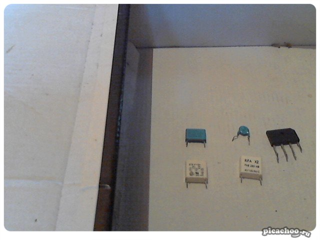

здравствуйте черчу блок питания , для диодного моста какие конденсаторы лучше применить в цели помехозащиты по типу
 Заголовок сообщения: Re: трехпрограмник
СообщениеДобавлено: Пт май 17, 2019 20:04:24
Карма: 233
Рейтинг сообщений: 11338
Сообщений: 37346
Откуда: Нижний Новгород
Керамику с надписью "104" параллельно каждому диоду.

вот так
txH8SvksMWu4ZP3n4asfq1sAUuJc8mCJ.jpg фффффф.jpg [31.27 KiB]
СообщениеДобавлено: Сб май 18, 2019 00:44:10
Мучитель трёхпрограммников
Карма: -48
Рейтинг сообщений: -458
Сообщений: 11733
ПРАВИЛЬНО А Я ПРОСТО около ПРОВОДНИКА ,но у меня мост хотя тоже самое
СообщениеДобавлено: Сб май 18, 2019 00:50:46
Карма: 233
Сообщений: 37346
Рейтинг сообщения: 4
Посмотри внимательно на свою схему и подумай, что ты нарисовал.
У тебя оба конденсатора закорочены проводниками.
vovw писал(а):
но у меня мост
Не вижу никаких проблем установить 4 конденсатора параллельно всем диодам монолитного моста. Или это тоже рисовать надо? Может сам сообразишь?

в право в лево от прихода переменного на минус и плюс
СообщениеДобавлено: Сб май 18, 2019 17:12:19
Карма: 55
Рейтинг сообщений: 1883
Сообщений: 3006
Откуда: Краснодар
Угу, два не плюс и два на минус.
