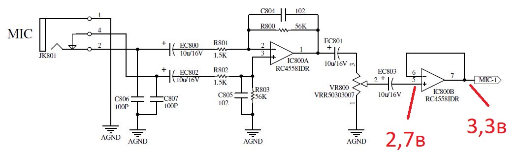

Привет всем! Помогите советом, а то я уже "подкипаю" ! :(
Принесли диджейский контроллер на ремонт, дефект такой, что через несколько минут звучания начинает искажать/хрипеть звук! запустил дорожку с синусом на 100 герц, действительно первые минуты звучит норм, потом синусоида портится сверху и снизу- как при клиппинге, только немного под углом... Питание не гуляет, но в минусовом плече чуть меньше +5/-4,8 в Подавал свое, питание не причем!
В общем, этот глюк вызывает микрофонный предусилитель, он подключается отдельной платкой... Отключаешь его, и сигнал приходит в норму! Поменял операционник, не помогло! Короче, при включении аппарата на чинает расти напряжение на неинвертирующем входе ну и на выходе тоже соответственно! И когда при достижении 2-3 вольта все это дело портит общий выходной сигнал! Что это за хрень?
Изображение Изображение]
Полная схема в приложении

Сообщение Slabovik »
Значит, "привязка" к земле где-то отпала. Проверь R803 для начала на обрыв.

Сообщение Barikson »
Попробую! Правда в первой половине ОУ все ок, на 1 ноге все по нулям! ...
Возможно, что "течёт" на вторую. Например, у IC800B (5-6-7) резистор, с входа "+" на землю полностью отсутствует. А он там должен быть без обсуждения. Как вариант, закоротить EC803.
