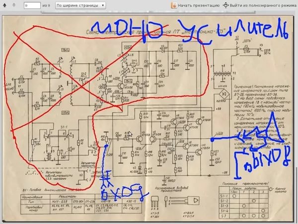

СообщениеДобавлено: Ср май 15, 2019 21:24:33
Мучитель трёхпрограммников
Карма: -47
Рейтинг сообщений: -452
Сообщений: 11603
06.gif усилить.gif [6.81 KiB]
здравствуйт конденсатор3 с 4 можно переставить это ж фильтр с лева на право по питанию схемы и сопротивление номер один как подобрать ,на сколько уменьшить для питания 3 вольт

Не стоит эту схему повторять - она нужна только для изучения принципов работы двухтактного усилителя на транзисторах, для реальных условий усилитель делается немного иначе... :)

это для экчсперемета доброй ноч , вместе с фильтром и это как усилитель между приемником и основным усилителем с малым входным сопротивлением для подачи соответствующего уровня сигнала\\\\\\ пока немного работа меня напрягает но завтра хотелось закончить с готовой платой и запустить

для питания 3 вольт
При таком низком питание избегают делать схемы с последовательным включением транзисторов, чем является составной эмиттерный повторитель.
Если в вашем случае кроме низкого выходного сопротивления нужно еще и усиление, можно делать так.
Транзисторы любые маломощные вплоть до КТ315, КТ361

применил такие усилители, их спаял и после эксперементов , но что то не понравились вот сейчас такой и он будет вместе с фильтром на одной плате это рекомендовали ,что искажений будет меньше те которые применил действительно немного повысили качество и громкость звука да хочется лучше применял и одно тактный но качество как из ведра вот продолжаю экспереметны предположительно все должно работать схема стандартная приемник укв, фильтр ,этот усилитель , конечный усилитель
Добавлено after 21 minute 59 seconds:
я хочу двухтатный усилитель применить что бы повысить уровень сигнала от приемника к основному усилителю от приемника идет фильтр второго порядка немного снизить искажения затем надо повысить уровень сигнала от 70до 250 милливольт ,подобные паял схемы, но нет приемлtвого качества хочу эту схему\\\\ рекомендовали ее как более стабильную в работе \\\ схема двух татного усилителя на файле куда будет применено и сам основной усилитель

а в этом случае как мнение усилитель трехпрограмника перед ним двух тактный\ мои приемники не дают большого уровня 70 милливольт мало для усилителей , микросхемы усиливают неплохо сигнал как то сопряжается , вот в транзисторных усилителях не так в месте все работает приемник принимает усилитель усиливает а вот качество ну не такое

...Номинальная мощность усилителя "трёхпрограммника" редко превышает четверть ватта - отсюда и "тихо" и "искажения" :)) Соберите уже нормальный усилитель... :)
