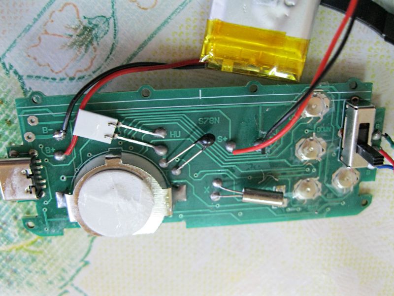

Здравствовать всем !
Приобрел девайс.
Часы+календарь+термометр+гигрометр. Питание от солнечной батареи, встроеный акк и батарейка-таблетка. И все бы хорошо, но отстают очень сильно. До минуты за час.

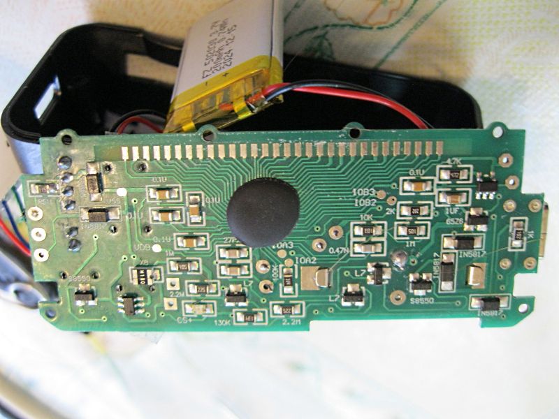

При разборке замерил питание АКК - 4,12в, сменил таблетку на новую. Промыл спиртом плату от следов пайки, ложных паек и пр. косяков не обнаружил.
Что характерно... Скорость отставания нарастает с временем работы. Чем дольше работают тем большее отставание за час времени. Заподозрил влияние нагрева.
Положил на ночь в холодильник. За ночь отстали на 3 мин. Утром извлек и до обеда к отставанию добавилось еще 5 мин.
Долго вспоминал давно забытые аббревиатуры ТКЕ и ТКС.. не помогло. (((
Также не смог опознать навесные элементы с обратной стороны платы. Подозреваю что блестящий цилиндр - это кварц.
На лицевой стороне также не обнаружил подстроечного конденсатора, хотя подозреваю что он должен быть. За сорок лет отстал от жизни (((
Просьба высказаться по теме уважаемых спецов. Выбросить всегда успею, отправка возврат - исключена.
Заранее спасибо !!!

Кварц скорей всего стандартный часовой, поменяй на что нибудь

Предлагаю поменять часовой кварц (на правом фото трубочка металлическая). Очень много брака по ним. :?
И не просто кварц, а стандартный часовой на частоту 32'768 Гц. Если хотите скорректировать ход, нужно уточнить частоту генератора, которого этот кварц возбуждает. Делается это подключением между его выводами и корпусом конденсаторов небольшой (1-50 пФ) ёмкости. Можно использовать подстроечные. Только помните, что ТКЕ этих конденсаторов снижает точность установленной частоты, а стало быть, точность хода часов в целом. Возможно, в вашем случае там уже стоят конденсаторы с высоким ТКЕ. Их надо убрать или заменить на нормальные - подбираются экспериментальным путём.

Судя по виду часы сложные, может оказаться что процессорные. А не могли ли китайцы брать за такт не кварцевый генератор, а что то математическое. Раньше вроде не практиковали.
Подстрочников там быть не должно. Как вариант заменить кварц, выводы покороче и чтоб не торчали иголки, припаять нормально.
Корпус кварца подпаять к минусу если он там общий.
Можно и лака от влага, но не всякий подойдёт и сушить надо несколько дней.
ТКЕ парочки керамики у кварца могут быть нехорошие или просто брак.
Если там автоматическая подсветка и математический таймер, возможно в холодильнике он просто проц меньше работал.
Или на холоде меньше влажность которая мешает кварцу, и помех тоже.

Вполне возможно, что там и конструкторская ошибка.
В похожих часах я штук 5 кварцев поменял, и конденсаторами пробовал скорректировать - но результат менялся слабо - в месяц уходят минут на 10.
Ну а поскольку это была заказная подарочная серия университета и другие экземпляры тоже наблюдаемы, то такой дефект есть и у всех прочих экземпляров.

может они "забыли" тактитование на кварц переключить (а вместо кварца дешевая пустышка...) (смеяться на слове дешевая :) )
попробуй его просто выпаять...

Приобретите себе TCXO 32768 Hz (0,5 ppm). С Али. 3 провода: +, GND, выход. Корпус очень маленький :). Немного сложно паять, но думаю, не будет проблемой. Один кондензатор - фильтр питание, напр. 100 nF, с выхода еще один, напр. 1 nF к одному из двух пинах, где сейчас стоит кварц/экспериментально. Улучшение изменения в зависимости от температуры составляет порядок величины, и более. Частота точная без дополнительных настроек.
