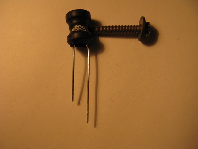

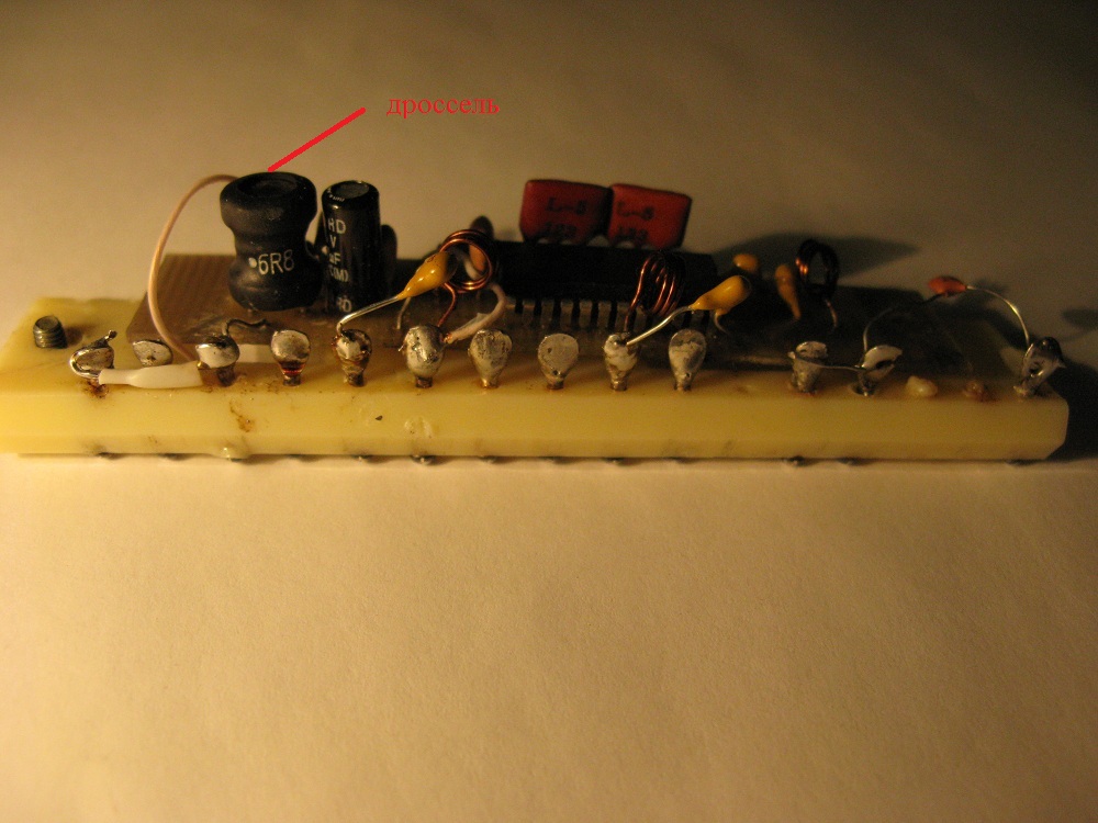

Коллеги, почему один вывод у "фабричного" дросселя индуктивностью 6,8 мкгн длиннее, чем второй ?
По логике, допустим, чтобы не перепутать начало-конец, как у электролита "плюс-минус". Но вот в этой схеме FM платы в цепи питания (подается 3 вольта в цепи питания гетеродина) имеет ли значение каким концом его ставить?
Потому что один конец подсоединён к виткам, находящимся внутри намотки и является началом, а второй - к виткам снаружи, соответственно, является концом. Тот, который соединяется с витками снаружи, желательно подсоединять так, чтобы переменный потенциал на нём был как можно меньше - это обеспечит минимальное воздействие на соседние участки схемы.

Спасибо. Осталось только понять какой конец - начало. Учитывая , что витков там мало, поскольку индуктивность небольшая, то скорее всего там неприменим этот способ:
Сними термоусадку с него - увидишь.

Снял. Начало - короткий конец. В этом конкретном дросселе провод только в один слой, так что в данном случае вопрос решен. Но есть ведь и другие - в виде "резистора". Там ничего не снимешь.
