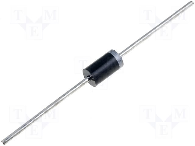

Подскажите, пож., как "расшифровать" сгоревший диод (см фото, стоит возле разьема питания, выпрямительный по ходу) на моей автомагнитоле маленький такой черный кругленький с желтой полоской на нем написано KD 1A. Он точно сгорел, так каким его можно заменить (рядом с ним стоит очень похожий, но на нем написано LA 1A1) Схем на мою Kenwood KRC-444D нигде нету
1n5402.jpg [13.58 KiB]
СообщениеДобавлено: Вт мар 09, 2010 00:04:46
Карма: 86
Рейтинг сообщений: 990
Сообщений: 21071
Откуда: Riga
Диод стоит дёшево, можно любой практически поставить, хуже не будет.
Например 1N4005-7 Полоска - катод (обычно)
Весь вопрос в том, что другие диоды тоже могут быть неисправными, вызванивать надо.
Но, самое главное - причина выгорания не найдена. Впаяйте исправный диод-диоды и замерьте перед включением сопротивление магнитолы по питанию, что бы не коротила.
