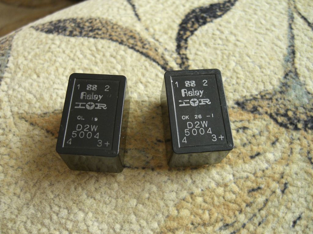

Попались мне вот такие(смотреть на фотке) твердотельные реле.
Вроде логотип IR, но на официальном сайте ни одно твердотельное реле не имеет даже похожую маркировку.
Всемогущий, Всеблагой и Всеведующий Гугль молчит.
Требуется (уже из чисто спортивного интереса) заставить их работать.
Доп. инфо.:
- контакты 3-4 прозваниваются с потерей 1.51в;
- 4-3 прозваниваются с потерей 1.22в;
- 1 и 2 никак и никуда не прозваниваются;
- при подаче постоянного напряжения на выводы 3 и 4 - от 3 до 24 в - никаких изменений: выводы 1 и 2 также неактивны.

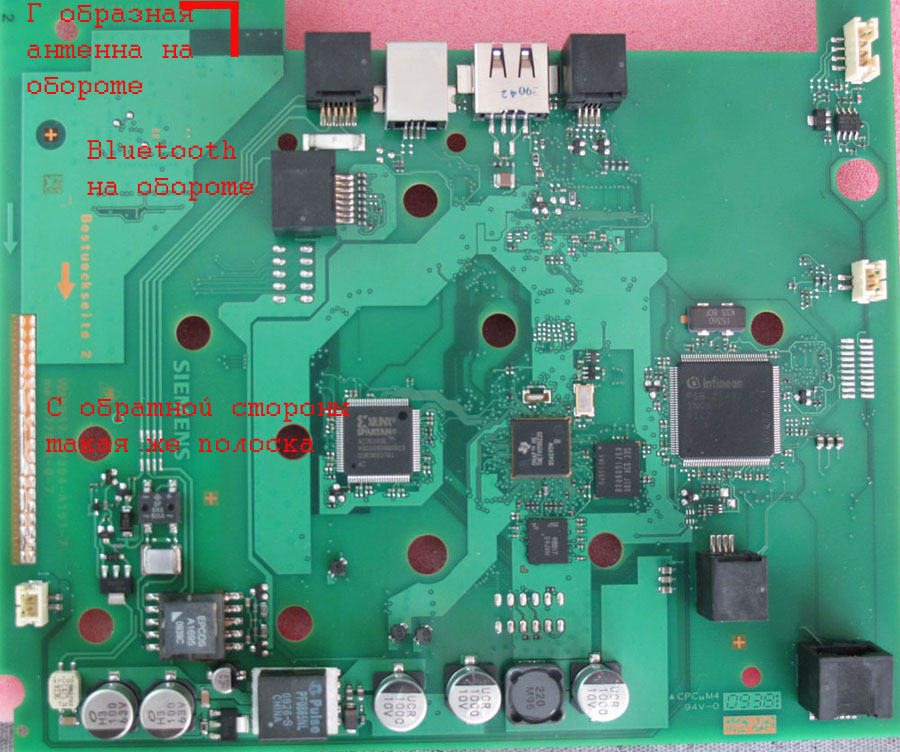

kovn писал(а):
Неа, пока не совсем ясно. Выкладываю фотку с некоторыми комментариями по расположению, что где.
Г-образная антенна с обратной стороны платы сверху. Под "полосой" с обратной стороны такая же полоса строго симметрична, но противоположно направлена.
Так и где новая фотка? Хотя, не вижу особой необходимости в фото.
Эти две полоски, звонятся между собой, с питанием, с землёй, с антенным лепестком?
И, собственно, чем продиктован интерес к ним - связи нет или в познавательных целях?

а вот и фотка. Полосы ни между собой, ни на какую землю или еще куда не звонятся.
Может быть это вторая антенна? Дело в том, что в устройствах связи на 2400 МГц, обычно на входе стоит ВЧ коммутатор, через который подключаются две антенны, с возможностью работы на приём и передачу по отдельным каналам.
Подводит то, что не видны технологические микроотверстия, которыми обычно соединяются слои. Они могут быть и под пайкой.
Если связь с антенной не очевидна, то возможно, что - "это линейка служит контактами энкодера для
позиционирования платы на стенде наладчика или автоматического контроля?"
Других идей у меня пока нет. :)

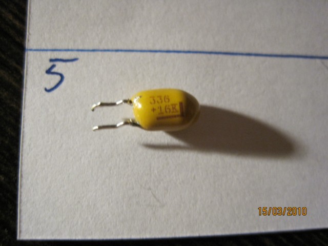

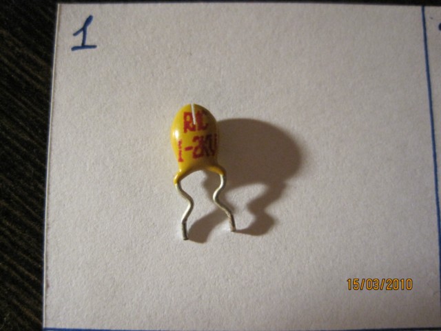

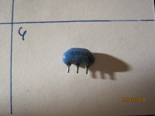

здравствуйте, уважаемые коты! помоги определить вот эти детали!

1 конденсатор-пробойник для защитыот молнии; применяется в цепях проводной связи
2 либо конденсатор, либо самовоссстанавливающийся предохранитель- проверить омметром

4 кварц на 4 мгц
5 электролитический конденсатор 33 мкф 16 в

Сэр Мурр писал(а):
3 предохранитель, снят, скорее всего, с материнской платы
4 кварц на 4 мгц
что за предохранитель такой, на какой ток?
а кварц за какие ноги припаивать?
