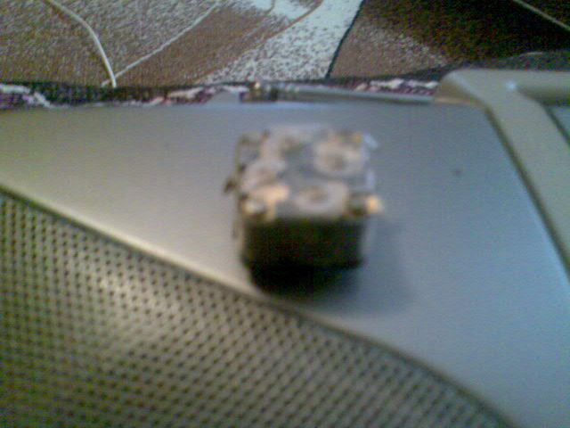

Помогите опознать элемент на фото, вроде несколько переменных конденсаторов, но какой диапазон емкостей и какие выводы непойму. Выпаял из китайского приемника. На корпусе надпись:
СССЕ

 Заголовок сообщения: Re: Опознание радиоэлементов
СообщениеДобавлено: Сб апр 03, 2010 11:54:53
Карма: 162
Рейтинг сообщений: 2441
Сообщений: 10736
Откуда: Россия
Переменный конденсатор для супергетеродинных приёмников. Сверху 4 подстроечных конденсатора для настройки сопряжения, внутри две секции переменных кондесаторов для перестройки по диапазону. Иногда бывет 4 секции отдельно для АМ и УКВ.
СообщениеДобавлено: Сб апр 03, 2010 12:08:42
Карма: 13
Рейтинг сообщений: 79
Сообщений: 4103
Откуда: Электросталь
Точно так :))
