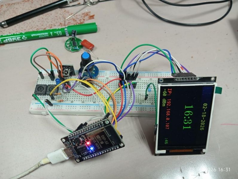

Андреев Василий писал(а):
вофан делай как я!
Я хочу сделать такой !
Добавлено after 4 minutes 46 seconds:
Понятно что не на пластмассовой плате с дырками .... И корпус конечно сделаю .

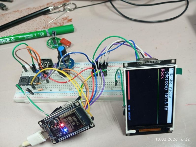

вофан делай как я!
лови!
это простенький:
https://disk.yandex.ru/d/0VHj7tVTqTvmaA
это с экраном:
https://disk.yandex.ru/d/1WoCifoR3rYhjA
для прошивки в программе flash download выставляй так:
KaRadio32_23R0.bin
KaRadio32_23R0.bin
partitions.bin
bootloader.bin
эти файлы находятся в папке Ka-Radio32-master - binaries
standard_adb.bin
этот файл находится в папке Ka-Radio32-master - boards - build
проверено! всё работает!
Добавлено after 55 minutes:
Нет, коробка из-под макарон одна и та же :)))
он в ней живет, панымаешь, да? :music:
:solder: :solder: :solder:
(кое кого колбасит)
