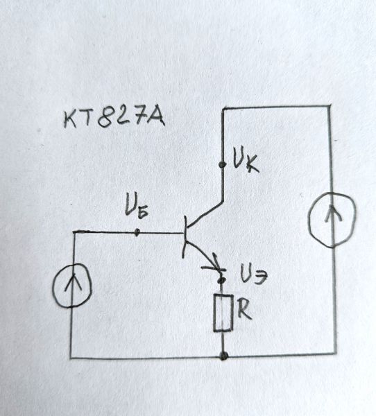

Из медного (положительный ТКС) провода намотать (можно бифилярно) резистор 0,1-0,2 Ом и включить в эмиттер для стабильности. :solder:
Так и сделал. Но теперь, почему то, при нагрева транзистора ток стал уменьшаться. Странно, он же должен стать просто более стабильным, т.е. увеличиваться не так быстро, а он, наоборот уменьшается. Почему?

winkot, Измерить напряжения на всех выводах транзистора в холодном и горячем состоянии.
И схему с цифрами в студию. :roll:

winkot,
Температура 30С:
Напряжение на базе 2,98 В
Напряжение на эмиттере 2,58 В
Напряжение на коллекторе 9,58 В
ток коллектора 12,6 А
Температура 50С:
Напряжение на эмиттере 2,69 В
Напряжение на коллекторе 9,69 В
ток коллектора 10,9 А
Температура 70С:
Напряжение на эмиттере 2,68 В
Напряжение на коллекторе 9,67 В
ток коллектора 10,3 А

- Чем хотите пока заняться, состоятельные кроты коты?
- А что, если нам посчитать?
- И то дело.
Считаем.
Температура 30С:
R = 2.58/12.6 = 0.205 Ом
Температура 50С:
R = 2.69/10.9 = 0.247 Ом
Температура 70С:
R = 2.68/10.3 = 0.260 Ом
Каким-то не очень стабильным выглядит сопротивление эмиттерного резистора.
Я, правда, за неимением эмиттерного тока взял коллекторный, от этого некая погрешность. Тем не менее...
Да, действительно. Сопротивление сделал из обмоточного провода диаметром примерно 1 мм. Во время эксперимента оно сильно нагревалось. А из каких соображений выбирается это сопротивление? Почему, например, 0.1-0.2 Ома, а не 1-2 Ома?

Ну при 0.2Ом и 10А сильно греется - это 20 Вт, а при 2 будет уже 200Вт
Если есть такой балласт, то в добрую дорогу, но обычно рассчитывают исходя из имеющихся источников дополнительного питания...да, и при низком напряжении испытываемого напряжения, скажем 5В как вы будете использовать резистор в 2 ом, если ваш источник должен выдать, скажем, 20А
То есть сечением 0.8 кв. мм. Плотность тока, значит, исходно была 12.6/0.8 = 15.75 А/кв.мм, что явно чрезмерно. Десять ампер на квадрат - это максимум, что можно себе позволить, и то при этом надеяться на стабильность сопротивления не стоит. Я бы, пожалуй, задался плотностью тока не более 5 А/кв.мм, и то лишь в крайнем случае. Ну или взял бы другой материал с меньшим ТКС - например, нихром.

Медь , температура резистора ? 0,260/0,205=1,27, при ТКС 0,4%/С перегрев 68С ,
температура 68С+ 20С(окружающая)=88С.
Перекомпенсация ТКН Uб-э, Уменьшить величину резистора , закоротить часть витков. :solder:
