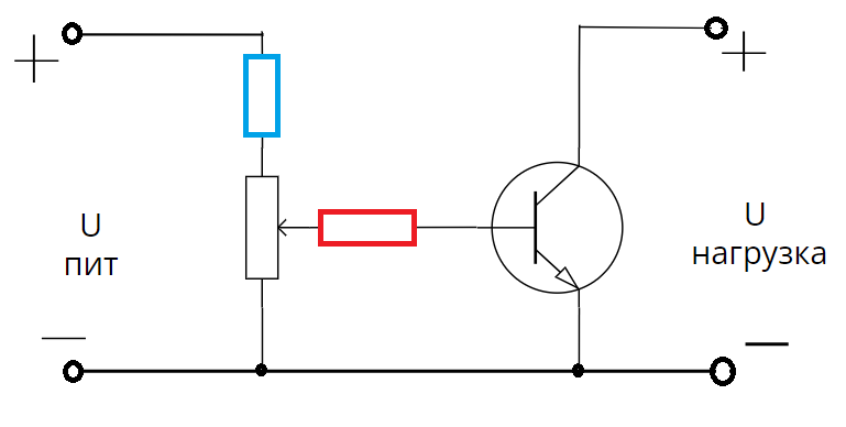

Нужен электронный реостат для нагрузки блоков питания. Т.е. я собираю не электронную нагрузку, а электронный реостат. Здесь нет стабилизации ни тока, ни напряжения. Собрал его по такой схеме:
Слева - подается питающее напряжение, справа - подключается исследуемый блок питания. Когда движок потенциометра внизу транзистор закрыт и ток через него практически не идет. Сдвигая движок, транзистор приоткрывается и начинает пропускать ток. Тем самым создаем нагрузку для исследуемого блока питания. Но возник вопрос. Одновременно оба напряжения - питающее и исследуемое подаваться не будут. И получается, что в какой то момент времени транзистор будет работать с оборванной базой или с оборванным коллектором. Допустимо ли это? Не повредится ли он?

winkot писал(а):Одновременно оба напряжения - питающее и исследуемое подаваться не будут.
А в чём тогда смысл этой вашей вундервафли?
Работа вашей схемы, как раз, и, заключается в том, что, в зависимости от тока базы транзистора будет меняться ток коллектора транзистора.
Наверное, вы хотели написать, что "МОЖЕТ БЫТЬ ситуация, когда отсутствует одно из напряжений"
При отсутствии напряжения "нагрузка"- коллектор "в воздухе", ни к чему страшному не приведёт, ну, нет напряжения, ну и хрен бы с ним- нет напряжения, нет и тока. А ток через базу транзистора, если он не превышает допустимый ток базы, транзистор не повредит.
При отсутствии напряжения "пит", база транзистора будет не "в воздухе", она, через резистор(ы) будет подключена к "земле" (эмиттеру транзистора), и транзистор будет гарантированно заперт. Соответственно, наличие напряжения "нагрузка" никакого влияния на запертый транзистор не окажет, если, конечно, не будет превышено допустимое напряжение "коллектор-эмиттер"
И ещё- в цепи базы транзистора должен быть токоограничивающий резистор - на месте любого из дорисованных мной цветных резисторов:
Номинал резистора рассчитывается, в зависимости от U пит, и, либо максимального тока базы применённого транзистора (решение "в лоб"), либо, в зависимости от тока нагрузки и коэффициента усиления применённого транзистора, с учётом падения напряжения на PN переходе "база-эмиттер"

[uquote="winkot",url="/forum/viewtopic.php?p=4572652#p4572652"]И получается, что в какой то момент времени транзистор будет работать с оборванной базой или с оборванным коллектором. Допустимо ли это? Не повредится ли он?[/uquote]
Учитывая написанное выше.
С оборванной базой он оставаться не будет - база притянута к общему через какое-то сопротивление переменного резистора - это уже не "в воздухе". А отсутствие тока/напряжения в коллекторе ничем не грозит.
Только я бы все же поставил в коллектор некий низкоомный резистор - в зависимости от типа транзистора, напряжения и максимального тока испытуемого блока. Нехай лучше на нем львиная доля тепла рассеивается, чем на транзисторе.

[uquote="АлександрЛ",url="/forum/viewtopic.php?p=4572667#p4572667"]Наверное, вы хотели написать, что "МОЖЕТ БЫТЬ ситуация, когда отсутствует одно из напряжений"[/uquote]
Да, так и есть.
[uquote="АлександрЛ",url="/forum/viewtopic.php?p=4572667#p4572667"]При отсутствии напряжения "нагрузка"- коллектор "в воздухе", ни к чему страшному не приведёт, ну, нет напряжения, ну и хрен бы с ним- нет напряжения, нет и тока. А ток через базу транзистора, если он не превышает допустимый ток базы, транзистор не повредит.[/uquote]
Но почему то, при снятии напряжения с коллектора ток базы резко и значительно возрастает. Это нормально?

[uquote="winkot",url="/forum/viewtopic.php?p=4572703#p4572703"]при снятии напряжения с коллектора ток базы резко и значительно возрастает. Это нормально?[/uquote]Есть такой эффект. Когда есть коллекторный ток, базовый ток определяется коллекторным (что может показаться странным), а когда его нет, эмиттерный переход вырождается в банальный диод. Для исключения подыхания транзистора нужен базовый резистор, который вам нарисовали. А чтобы при его наличии нужный ток коллектора таки выдавался, возможно, потребуется не простой транзистор, а дарлингтон. Или, что ещё лучше, мосфет.

[uquote="winkot",url="/forum/viewtopic.php?p=4572703#p4572703"][uquote="АлександрЛ",url="/forum/viewtopic.php?p=4572667#p4572667"]При отсутствии напряжения "нагрузка"- коллектор "в воздухе", ни к чему страшному не приведёт, ну, нет напряжения, ну и хрен бы с ним- нет напряжения, нет и тока. А ток через базу транзистора, если он не превышает допустимый ток базы, транзистор не повредит.[/uquote]
Но почему то, при снятии напряжения с коллектора ток базы резко и значительно возрастает. Это нормально?[/uquote]
У вас транзистор ДАРЛИНГТОН (КТ827), да, при отсутствии напряжения на коллекторе у него возрастает ток базы, Hz почему- но это даже симулятор показывает.
Но, повторю ещё раз-
Вот:
https://static.chipdip.ru/lib/030/DOC001030770.pdf
Постоянный ток базы 0,5А
То есть, если у вас, при отсутствии напряжения на коллекторе, ток базы не более 0,5 ампера, то, транзистору ничего страшного не будет.

winkot, ---А вот найти 100 ваттный резистор гораздо сложнее.---
Из медного (положительный ТКС) провода намотать (можно бифилярно) резистор 0,1-0,2 Ом и включить в эмиттер для стабильности. :solder:

[uquote="winkot",url="/forum/viewtopic.php?p=4572703#p4572703"]А вот найти 100 ваттный резистор гораздо сложнее.[/uquote]
Кусок нихромовой проволоки - вот вам и резистор. Автомобильная лампа - тоже (с оговорками - сиять она не должна, иначе сопротивление ее резко возрастет). Паяльник... да мало ли еще что.
