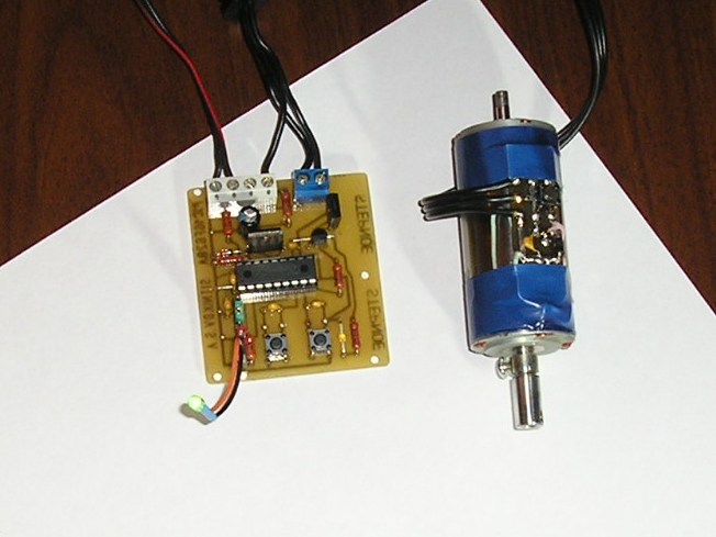

Добрый Вечер! Собрал регулятор работает хорошо. Кто нибудь делал кнопка старт с фиксаций.
Не удобства постоянно держать кнопку старт. Возможности поставить с фиксацией клавишу нет.
Возможно вывести сигнал для подсветки сверла.
Кто поможет большое спасибо.

Если это речь идет о моем варианте, то помогу. Только опишите работу кнопки. Один раз нажал - Вкл, второй - Выкл? Подсветка только во время работы двигателя?

Да вы абсолютно правильно поняли.Один раз нажал - Вкл, второй - Выкл? Подсветка логическая 1 на порт RA0 (вывод 17) во время работы двигателя.

Просто так менять прошивку мне было не интересно, поэтому я изменил ее кардинально. :)
Вобщем мне хочется испробовать другой вариант, если Вы не против. Функционально почти ничего не изменилось. Добавил подсветку, изменил работу кнопки, как Вы просили. Увеличил частоту работы ШИМ (около 250 Гц, было 100), количество ступеней регулировки (250, было 100) и время разгона до 100% (максимальное около 6 сек, было 2,5). Время разгона заносится при прошивке в EEPROM, как писал здесь. Только увеличилась цена, теперь единичке в разгоне соответствует 25 мсек. Итого: макс время: 25 мсек х 0xFF ~= 6,4 сек. Более удобного способа не придумал, можете предложить свой.
Прошивка экспериментальная, если что не нравится (например, мог не угадать скорость работы кнопок) - пишите, поправлю.

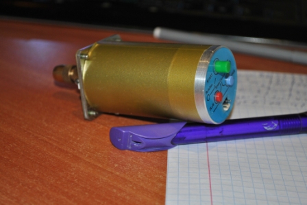

Добрый день Всем!! Большое спасибо Soir за помощь. Вот что получилось.
4.JPG [102.11 KiB]
3.JPG [100.45 KiB]
2.JPG [97.47 KiB]
1.JPG [174.8 KiB]

verbin писал(а):
Вот что получилось.
Отлично получилось! Выглядит как настоящее заводское изделие!
