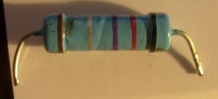

Помогите разобраться с резистором. У меня вышло (красный, фиолетовый, чёрный, серебристый, коричневый) итог: 2.7 Ом 1%.
При измерении мультиметром выдаёт около 7 Ом. Я где то ошибся? при измерении мультиком или же неправильно определил цветовую маркировку?

Хм.. По цветам определил верно. А вот измерение... Некоторые мультиметры. особенно дешёвые китайцы, имеют склонность врать на БОЛЬШИХ номиналах (мегаомы) из-за утечек, и на МАЛЫХ (единицы ом) из-за внутреннего сопротивления и кривой калибровки. Так что...
Хотя и третий вариант есть -- резистор мёртв/неисправен.

С мультиком я понял, можно как то найти другой и замерить. Ну а если мультик (другой) - тоже покажет 7 Ом. Есть ли вариант проверки данного резистора каким либо способом??? Данный резистор стоит в блоке питания к SWITHING POWER SUPPLE model: YHSW-090070V, к сожалению схемы я к нему так и не нашёл(((( У вас здесь пробегала тема по поиску данной схемы, но так и не нашлась видимо. Спасибо за участие "Просто кот")))))

Ну... Можно взять резистор в 100 Ом. Включить последовательно с ним твой резистор и подать на эту цепочку 12В. Потом вольтметром замерить напряжение на резисторе. Милливольтметр вроде как чуть точнее чем омметр...
