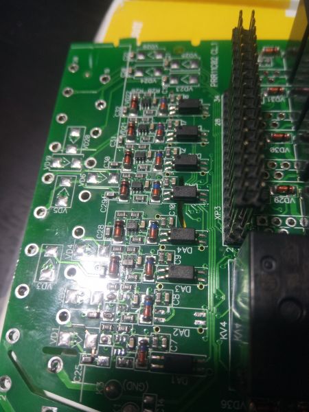

Martian писал(а):
1,00 А, наверное
Судя по окружающей обстановке они скорее на 100мА, чем на 1А. Это что то с RS485 связанное. И похоже, что стоят они как раз в самой линии. А возможно, уже меняны и все три были как верхний 090, который скорее всего обычный одноразовыый.

надо контекст - что питается, сколько жрет. Меньше 1 А - значит, вероятность прямой маркировки 1,00 выше, больше 1 А -тогда выше вероятность кодированной

Если верить даташиту, то это MF-MSMF010
Больше похоже на истину, стоит в китайской свистульке USB-Isolator-RS485 на выходах А и В.
1 ампер для RS485 мне кажется это перебор.

верхний 090 - это разрядник 2kA 300V "4532-301-LF"

Martin76, неа, всё новое, 090 это газовый разрядник между А и В, его оказалось легче найти по картинке
Добавлено after 1 minute 25 seconds:
mont-oriol, по моим данным "4532-091-LF" 90V

Martian, меня тоже сбила столку маркировка 100К, причём последние 2 эти всего лишь дата производства :facepalm:

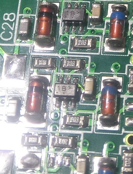

Всем привет, помогите опознать деталь, 6 ножек, 1by

Вероятно сдвоенный нпн транзистор BC846BDW.

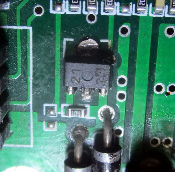

Здравствуйте. Как искать такую чтуку, что указывать кроме корпуса SOT89?
Удалить сообщение невозможно.
Сам нашел.
http://www.eric1688.com/mobile/product.aspx?id=385934
Кошка случайно подсказала!
