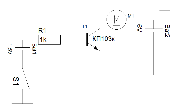

FR102= КД247А - помогите найти их аналоги, потому что в магазине не ни того ни другого.
 Заголовок сообщения: Re: Поиск аналогов
СообщениеДобавлено: Вт апр 10, 2012 12:31:29
Карма: 35
Рейтинг сообщений: 279
Зарегистрирован: Сб июл 30, 2011 08:40:10
Сообщений: 1713
Откуда: Россия
Лучше спрашивать не аналоги, а выкладывать Вашу схему и спрашивать какие диоды здесь можно ставить. Иногда в конкретной схеме можно ставить десятки и сотни других диодов.
Хотя о том, что нужно схему выкладывать, в данной теме почти на каждой странице пишут.

как сделать ссылку на сообщение я не знаю. но вот ссылка на схему download/file.php?id=98285
Rotator писал(а):
к вот ссылка на схему
И где на Вашей схеме диод который хотите заменить? :shock:
Ссылку на сообщение делают нажимая правой кнопкой в нем на этот квадратик.

Rotator писал(а):
спасибо за подсказку о ссылке.
вот ссылка сообщения
viewtopic.php?p=1174054#p1174054
Советуют паралельно движку диод?Абсолютно по барабану какой диод ставить.
КД522/1N4148/1N4001...7 и любые другие.
В любой дохлой китайской зарядке от мобильника внутри есть их 2-3 штуки.
