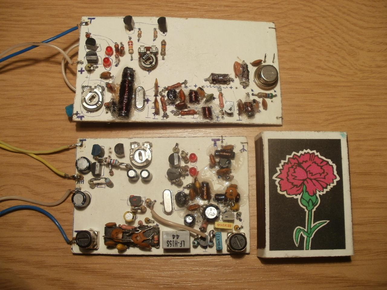

приёмник и передатчик АМ "общаются " на расстоянии 20 м
приёмник и передатчик ЧМ "общаются " на расстоянии 2000 м

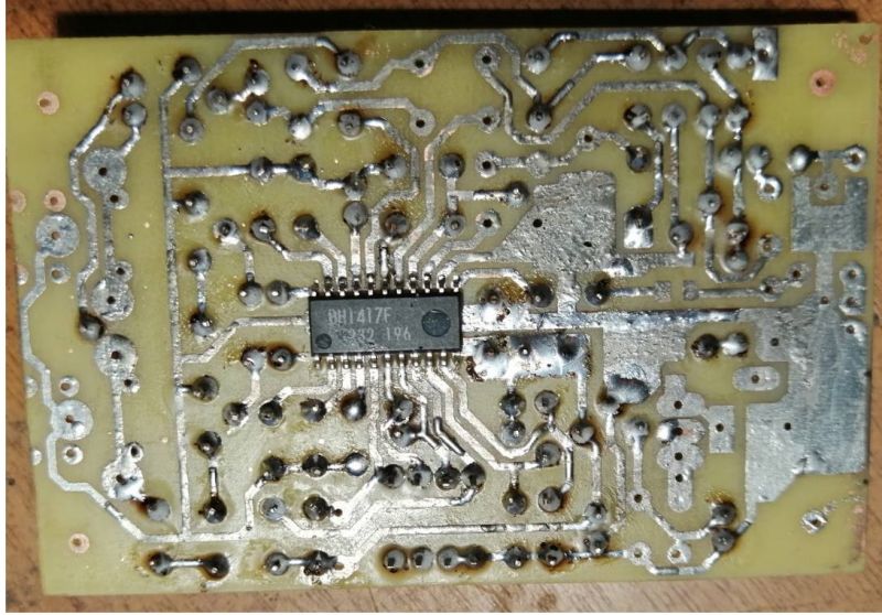

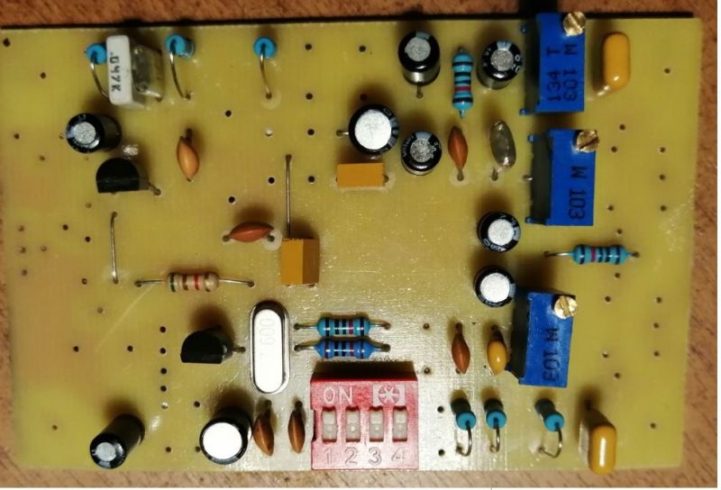

FM стереопередатчик с синтезатором часчтот, 20 милливат , не то что бы я любитель
фм передатчиков , просто заняца нехером )))) И да он ещё не доделанный .

он большой...
он на микросхемах...
он с кварцем...
:roll:
мне надо маленький... размером со спичечный коробок... или меньше...
мне надо без микросхем...
мне надо без кварцев...
:roll:
BA1404? Я собирал когда-то "Veronica". Пусть и моно, но на обычную штыревую телескопическую антенну (около 50 см) в качестве нагрузки. Делалась под комп с онлайн радио, для приемника, чтоб на ухо бубнело, когда работаешь во дворе/саду/огороде, но дальность уверенного приема была км 1,5 точно :roll: ... Единственное пришлось применить КТК. Из-за их более низкого ТКЕ, в отличии от желтой керамики, более стабильная частота. Всё четко уместилось в корпусе от старого DT-830 :))
