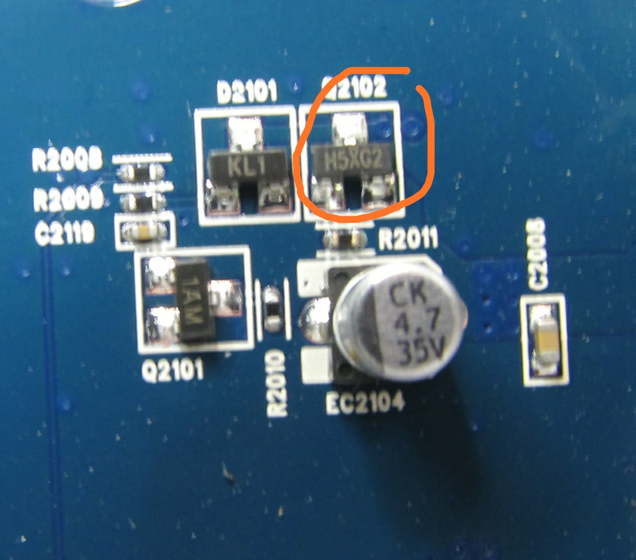

 Заголовок сообщения: Помогите опознать
СообщениеДобавлено: Пт мар 26, 2021 15:08:36
Зарегистрирован: Ср июн 17, 2020 00:29:25
Сообщений: 4
Уважаемые господа!
помогите опознать детальку и ее маркировку, чтоб новую приобрести
Комментарий к файлу: там где красные стрелки были две ножки. Они отгнили...((
на опознание.jpg [92.8 KiB]
 Заголовок сообщения: Re: Опознание SMD радиоэлементов
СообщениеДобавлено: Пт мар 26, 2021 21:13:40
Карма: 142
Рейтинг сообщений: 5959
Сообщений: 6642
Откуда: Ливны
BAV23.
СообщениеДобавлено: Пт мар 26, 2021 22:18:27
Сообщений: 4
BAV23.
Спасибо, но не похоже, к сожалению.
У того, который нужен, четыре ножки. На фото отгниашие я стрелками указал.
Вот здесь фото, как он на плате выглядит.
Обозначены как Dn1 и Dn2
Или это какая то разновидность BAV23 с четырьмя ножками???
что то фотка не грузится(((
ура!!! загрузилась...
плата ss.jpg [140.8 KiB]
Последний раз редактировалось GreyGnom Пт мар 26, 2021 22:36:31, всего редактировалось 2 раз(а).
СообщениеДобавлено: Пт мар 26, 2021 22:20:25
Карма: -10
Рейтинг сообщений: 17
Зарегистрирован: Пт дек 30, 2016 18:05:50
Сообщений: 286
Откуда: Украина.
GreyGnom, это случаем не возле USB развязки?
