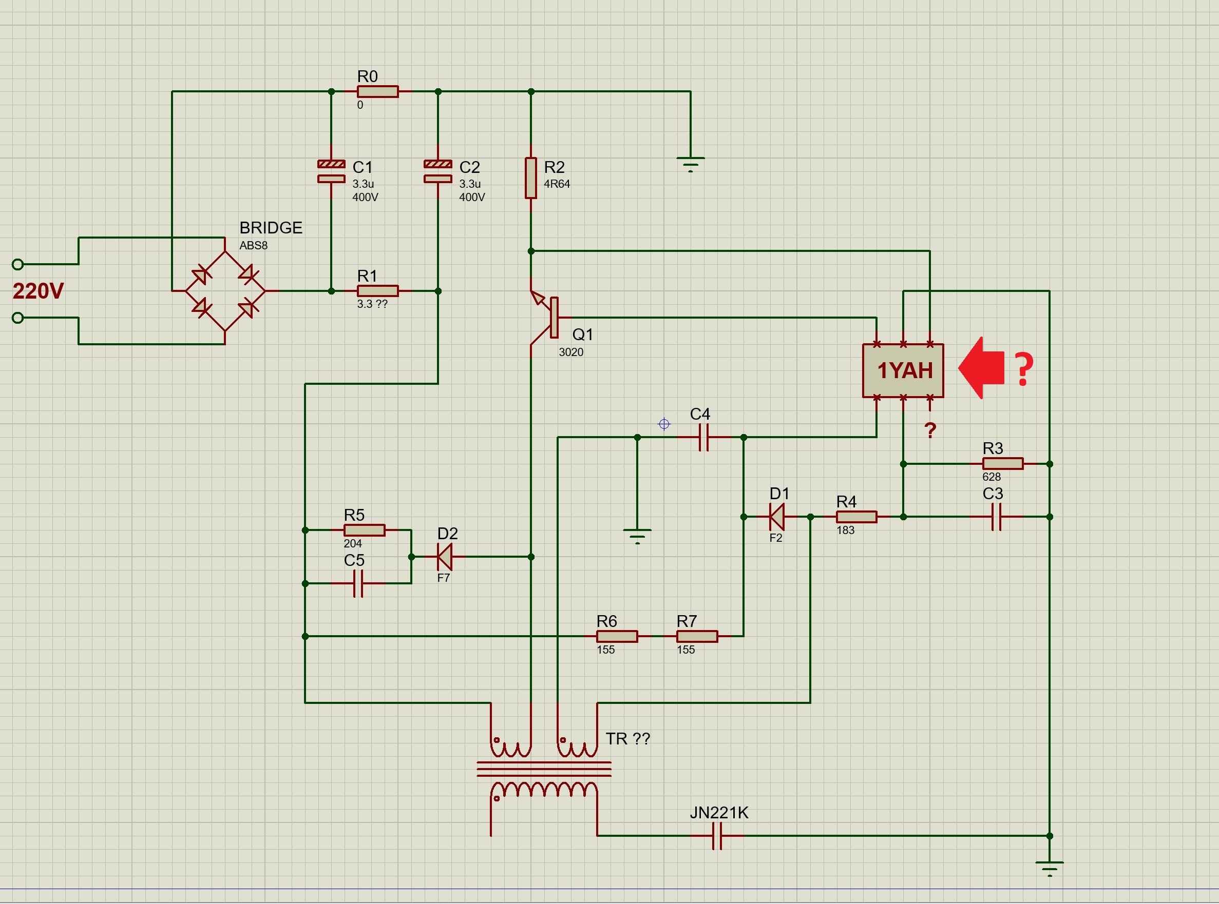

[uquote="vlasovzloy",url="/forum/viewtopic.php?p=4059413#p4059413"]Хотрод разрисуй схему, подскажем чем можно заменить[/uquote]
Вот как-то так у меня получилось
С распиновкой транзистора и трансформатора не очень уверен...

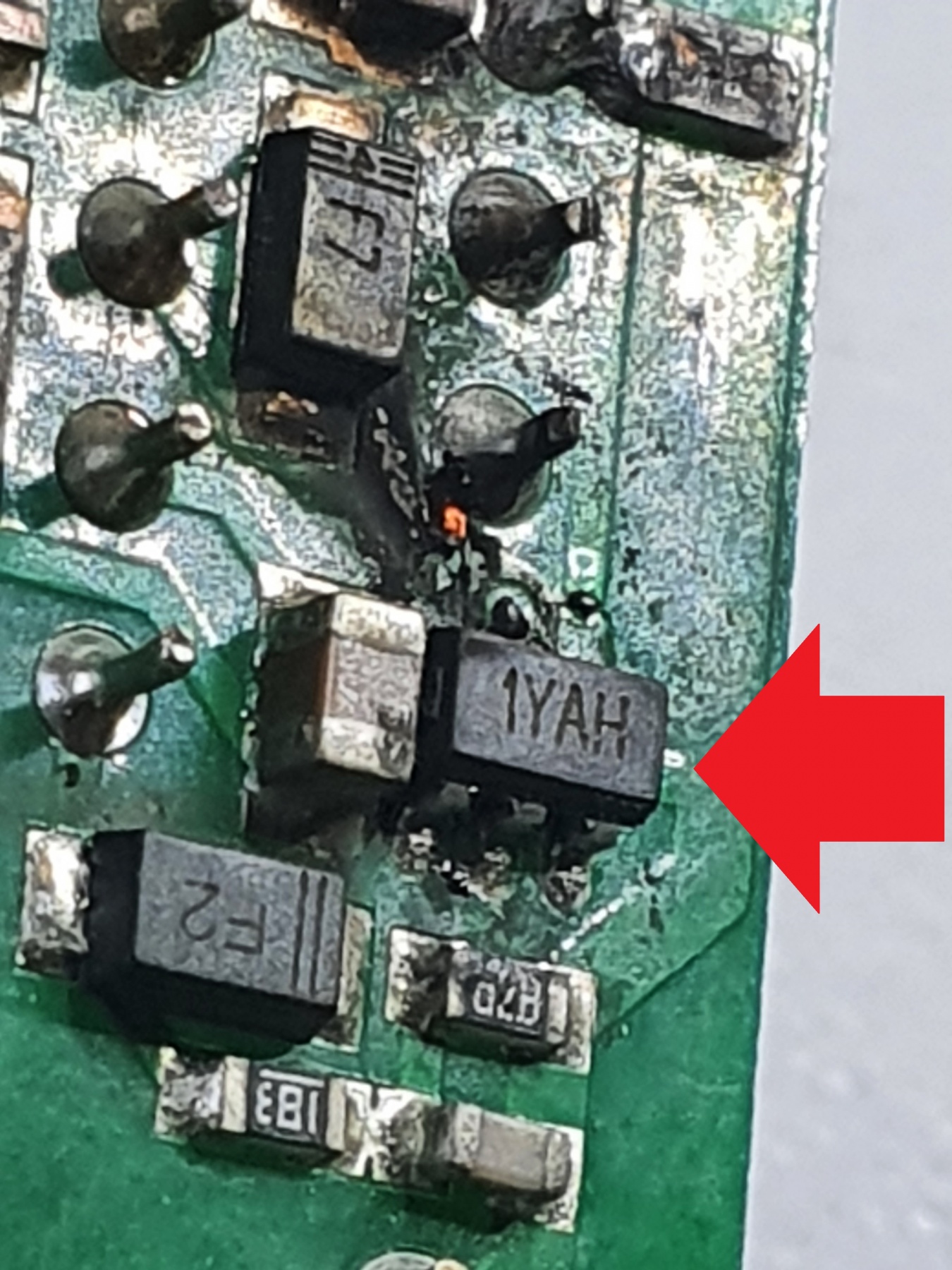

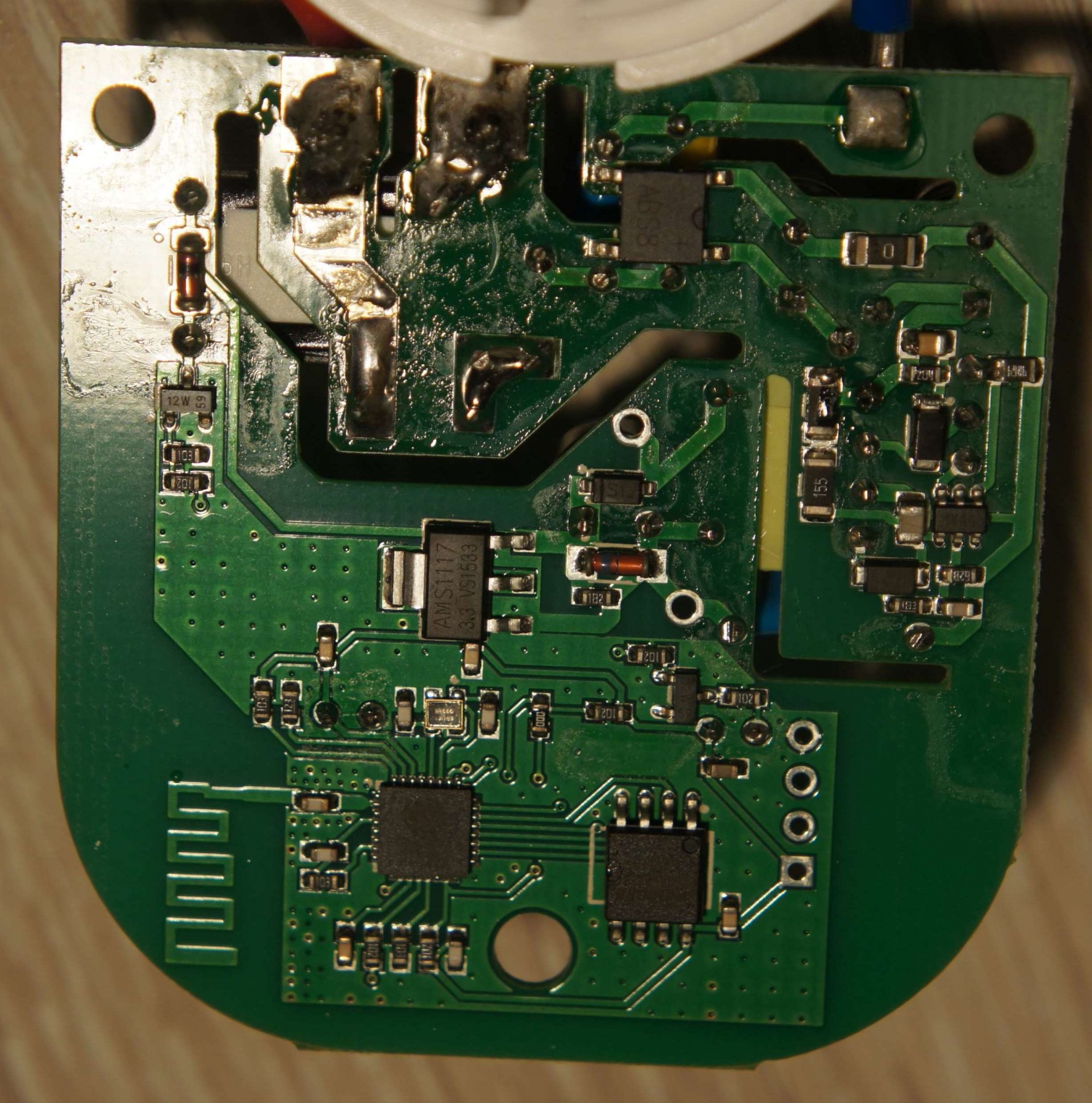

[uquote="Hot Rod",url="/forum/viewtopic.php?p=4059344#p4059344"]Приветствую всех!
Помогите определить компонент. На нем маркировка 1YAH. В сети нашел фото такой же платы, там маркировка 1YAG (3-е фото из сети).
Честно, долго искал в сети, не нашел...
Это розетка S20 Sonoff ITEAD. Пыхнуло и запахло ))
Может кто подскажет на что еще обратить внимание, от чего мог выгореть шим.
Заранее благодарю!
Изображение Изображение Изображение Изображение[/uquote]
Ребят, никто не подскажет что это и чем заменить можно?

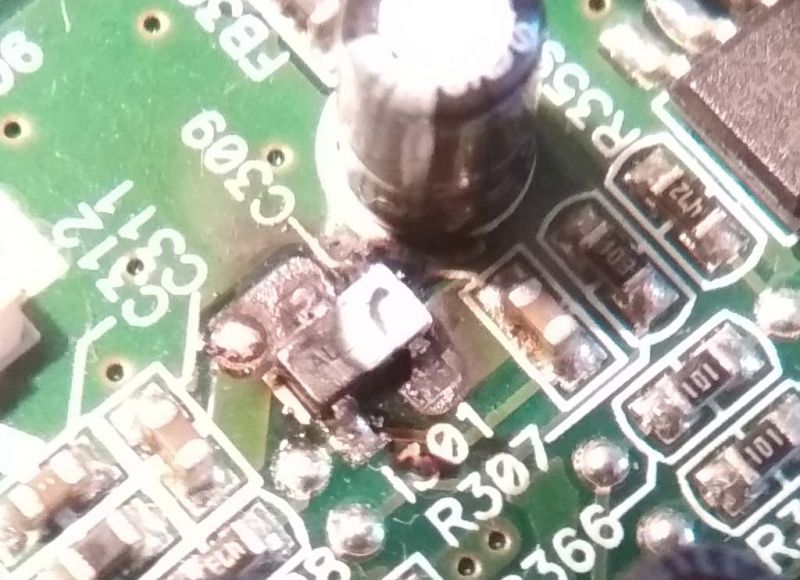

Здравствуйте.
У монитора Toshiba PA3553E-1LC2 была неисправность "включается и через 2-3 секунды выключается". Разобрал. Было вздуто несколько конденсаторов. Заменил, но когда разбирал не заметил, что частично надорвал шлейф идущий к матрице. Соответственно при включении пошел дымок. Нашел аналогичный шлейф - подключаю - дисплей полностью белый. Снова разобрал - сгорела микросхема на интерфейсной плате. Микросхема на плате подписана I301 . На корпусе надпись ALTA и сбоку 6Y . Схему на данный монитор не нашел. Пробовал прогуглить "ALTA" - максимум что нашел это RT9818A-30PU3 (детектор напряжения) - но что-то не похоже что это оно. Еще есть похожее транзистор KTC3875, но на плате подписано I301 (значит микросхема).
Помогите опознать данную микросхему.

Так я и не определил, что это за элемент (микросхема или транзистор).
Посмотрел даташит на матрицу - посмотрел на какие выводы должно идти питание.
+5 В должно идти на 28, 29 и 30 контакты. На матрице +5 В нет. Между шлейфом и блоком питания по цепи +5 В как раз стоит этот элемент. Терять мне было нечего (кроме своих оков :) и монитора) и я внаглую запаял перемычку, т. е. подал +5 В напрямую -минуя этот элемент. Подключил монитор и он заработал. Сейчас стоит подключенным уже более 5 часов - работает.

Возможно стабилизатор на 3,3В. Хуже перемычки не будет.

Матрица потребляет порядка ампера, поэтому никакой стабилизатор в таком корпусе не справится с такой мощностью при получении из 5 3,3. Для коммутации питания матриц 5В в мониторах применяются Р мосфеты, чем сгоревший элемент и являлся.

Очень даже может быть, что это был MOSFET.
Наверно включал/отключал подачу питания (+5В) на матрицу.

Шим dc-dc sot23-6 - маркировка - S69FM
https://antenna-dvb-t2.info/mark_smd_dcdc.php внизу в вопросах и ответах
Ещё в интернетах нашёл, что есть такое же - S69FJ. http://monitor.espec.ws/section41/topic313983.html

vlasovzloy
Сообщения: 20070
Re: Опознание SMD радиоэлементов
Сообщение vlasovzloy »
Дик13- Sy8009 какая нибудь

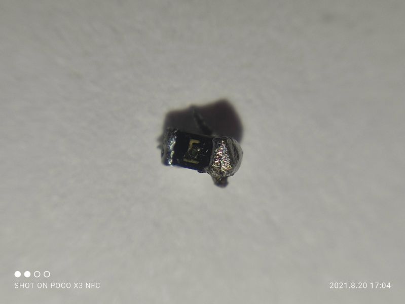

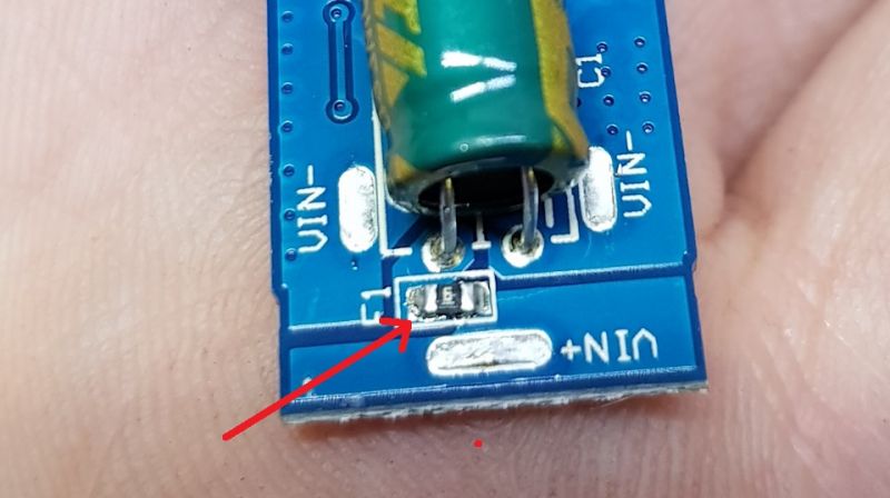

Здравствуйте, помогите определить номинал smd предохранителя. По размеру он около миллиметра. Стоял в автомобильном зарядном устройстве для смартфона (в прикуриватель)
upd: нашел фото как он выглядел изначально
В другом месте мне подсказывают что это или на 6 ампер или 1 ампер 6 вольт. Что правда?

[uquote="TMA93",url="/forum/viewtopic.php?p=4079138#p4079138"]Здравствуйте, помогите определить номинал smd предохранителя.[/uquote]
Похоже не на предохранитель(в классическом виде), а на SMD резистор(как шунт) c сопротивлением ниже 1 Ома т.к. есть нижнее подчеркивание какой-то цифры.
Так называемый "fusible resistor" - функция как у предохранителя.
Добавлено after 2 minutes 9 seconds:
Мой калькулятор маркировки SMD пишет, что это 600 mОм...

подскажите можно ли вместо данного smd резистора-предохранителя(в типоразмере 0402) установить - smd резистор на 0 или 1 ом(в типоразмере 0805). К сожалению идентичных у меня не продают
Deoptim
Сообщения: 286
Зарегистрирован: Пт дек 30, 2016 18:05:50
Откуда: Украина.
Сообщение Deoptim »
[uquote="TMA93",url="/forum/viewtopic.php?p=4079274#p4079274"](в типоразмере 0402) установить - smd резистор на 0 или 1 ом(в типоразмере 0805). К сожалению идентичных у меня не продают[/uquote]
Дело в том, что типоразмер резистора характеризуется и его мощностью, поэтому нет гарантий что будет правильно даже если вы поставите типоразмер 0805 с правильным сопротивлением(мощность то будет несколько выше чем 0402).
Для 0402 это 0,063 Вт или 0,125 Вт, а для 0805 это 0,125 Вт или 0,25 Вт.
Это по феншую.
А вообще ставьте 1Ом, должно заработать, если сгорит, значит где-то еще замкнуло. А 0 Ом считай обычная перемычка, у вас не этот резистор сгорит, а схема...
TMA93
Сообщения: 3
Зарегистрирован: Пт авг 20, 2021 14:40:37
Сообщение TMA93 »
[uquote="Deoptim",url="/forum/viewtopic.php?p=4079302#p4079302"]А вообще ставьте 1Ом, должно заработать, если сгорит, значит где-то еще замкнуло. А 0 Ом считай обычная перемычка, у вас не этот резистор сгорит, а схема...[/uquote]
Большое спасибо за помощь!
Пред сгорел из за переполюсовки. Хотел подключить зарядник регистратора к плафону салонного освещения и перепутал плюс-минус
Сейчас вместо него для проверки сделал перемычку, зарядник нормально работает.
Временно поставлю резистор на 1Ом 0805 и закажу с китая нужные резисторы, потом перепаяю
