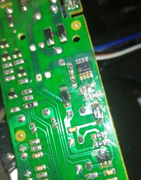

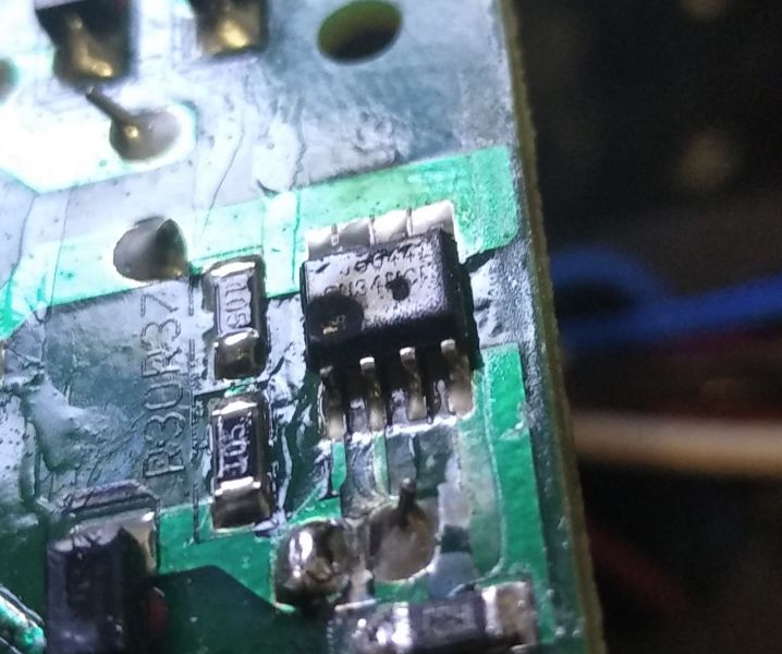

После подачи 380 в накрылась плата управления электрогриля. Варистор сработал, предохранитель сгорел, но недостаточно оперативно)
В цепи питания вспухли два кондера и прогорела микросхема, вроде как ШИМ. Залита лаком и имеет повреждение корпуса. Верхняя надпись J50442. Помогите идентифицировать для поиска аналога.
ниосем не скажет пытайся разглядывать то что осталось ниже или фотку без наклона и так чтоб обвязку было видать ..
сделай будем разглядывать она на много что похожа
