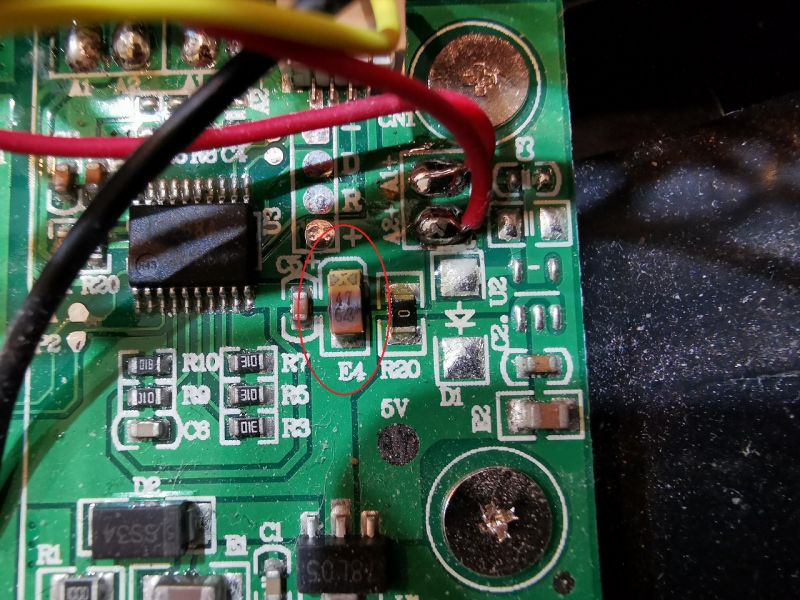

Доброго дня!
Помогите опознать элемент
2 контакта, маркировка верхняя строчка "47", нижняя "6,3"
Смущает маркировка на плате "Е4".
Это плата драйвера от кольцевой лампы.
Со слов клиентки были проблемы с выключателем-регулятором яркости - работал через раз, потом в один день потухла полностью и завоняло паленым.
Разобрал, заменил переменный резистор с выключателем на аналогичный (прежний оплавился внутри и развалился, видимо замкнув контакты), но лампа не горит.
Исследование платы выявило этот подгоревший элемент.

Электролит 47 мкф 6.3 в.

Танталовый. Иногда важно..

Спасибо за ответы. Тоже подумал так, но смутила маркировка на плате "Е".

А у танталовых полоса - это плюс. Не перепутайте.
Сгорел - может быть из за высокого напряжения, может быть там 5 вольт? Они должны ставится с приличным запасом по напряжению. Рекомендуемое напряжение для конденсатора на 6,3 вольта - всего 3.3 вольта. А если там 5 вольт то надо ставить тантал на 10 вольт. Ну, а часто экономят и ставят впритык, а потом кирдык.
и завоняло паленым.
Значит проблема была не в переменном резисторе, а он сгорел уже потом, когда через него пошел большой ток (наверное ток лампы) из-за неисправности. Может как раз из-за пробитого конденсатора. Будьте аккуратнее чтобы не сжечь второй переменный резистор. На время проверки вместо него можно поставить делитель из пары резисторов.
