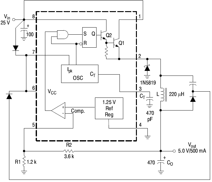

Подглядел в ДШ на один step-down контроллер, как думаете — прокатит такое с 34063?
Идея в том, что когда ключевой транзистор закрыт, накопительный конденсатор (который с диодом параллельно дросселю) заряжается примерно до выходного напряжения. Когда транзистор открывается, к дросселю прикладывается примерно входное напряжение, следовательно конденсатор оказывается заряжен примерно до напряжения (входное+выходное), которое и питает микросхему в фазе открытия ключа.
Цель — уменьшить потери на NPN транзисторе (в данном случае на Q2). Теоретически, можно уменьшить падение напряжение на ключе где-то на 0,5 В. Правда, при таком подходе теряется возможность ограничения по току.
В оригинале диод 1N4148, кондёр 0,1 мкФ. Если микросхема на самом деле жрёт 3 мА, то скорость разряда кондёра будет 0,03 В/мкс.

Заинтересовало. Но не пойму что это даст, как уменьшится падение на ключе, если ключ и Q1 и Q2 подключены коллекторами к Vin и на них(коллекторах) напряжение не меняется, а эмиттерами во время открытия сидят на Vout+напряжение на дросселе. Вот если на 8 вывод подать это напряжение, то тогда, наверное, может снизится разность между входным и выходным напряжением до напряжения насыщения Q1. Или это для того чтобы уменьшить напряжение питания микросхемы ниже 3 вольт? Или я вообще о другом?

Это чтобы на Q2 падало напряжение не база-эмиттер (т.к. на базе напряжение питания), а только коллектор-эмиттер_насыщения, если потенциал базы будет выше потенциала коллектора. Т.е. примерно на 0,5 В меньше будет падать на переходе КЭ Q2.

решил проверить что это даст - собрал на макетке. Однозначно можно сказать что помехи на выходе больше, при чем не по амплитуде - а по составу помех. Без питания через конденсатор - помехи в виде синусоиды, искаженной но можно увидеть синусоиду, иногда идут выбросы. подключаю эту цепь - на экране неизвестно что. невозможно что-то выделить, слишком много гармоник и они неправильные и непостоянные у осциллографа крыша едет и он не может синхронизироваться с сигналом. На 6 вывод цеплял танталовый кондер 6.3 мкф , без него помех было больше. Наблюдалось интересное явление - тестер подключенный на вводе питания в макетку при подключении конденсатора увеличивал показания на 0.1 вольта. А ток потребления тоже незначительно увеличивался, стрелка амперметра несколько дергалась вперед. При отключении назад. За счет увеличения входного напряжения, порог при котором обеспечивается 5 вольт несколько ниже. Т.е. без конденсатора Uвхода = 6.4 Uвыхода = 4.8 . подключаю конденсатор Uвхода = 6.5 Uвыхода = 5.0 , при этом регулировку напряжения на блоке питания я не трогаю. И как писал выше ток потребления преобразователем при этом увеличивается а напряжение на выходе блока питания вместо того чтобы уменьшиться - увеличивается. Хотя может это просто особенность моего блока питания. В общем ничего я толком не узнал. Нагружал на резисторами 27 ом 5W и 10 ом 5W.

Хм... А если добавить кондёр по питанию после диодов?

Сегодня начал снова ковырять схему, и на выход вместо осциллографа подключил стрелочный вольтметр. Во блин, старые измерительные приборы рулят, - сразу заметил что стрелка качается туда-сюда, немного, но заметно. Микруха паянная была, решил заменить на новую. И сразу получил результат.
При питании 3.5 вольт, с конденсатором напряжение на выходе 2.4 вольта т.е. разница 1.1 вольт, без конденсатора 1.9-2 вольта, т.е. разница 1.5-1.6 вольта. На 6-7 выводе напряжение на 4.5 вольт больше чем питание (5 вольт минус напряжение на диоде шотки который подключен к выводу 6) на выводы 6 и 7 вешал танталовый конденсатор 6.3 мкф на 20 вольт.
Итог меня удивил конкретно, и не падением напряжения на ключах микросхемы, а уровнем помех на выходном напряжении.
