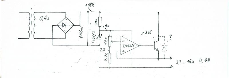

mickbell, Если на входе 40в, а на выходе 3 при токе 4а, то получается (40-3)*4=148Вт в тепло вместо полезной работы, что в переводе в КПД 7,5%
Добавлено after 2 minutes 42 seconds:
Ну и самое полезное что узнал из этой темы - "Учи, дорогой друг, физику, научись разбирать чужие схемы, прежде чем рисовать свои. А когда со всем разберешься, то и подобные темы тебе не потребуются."
Не знать — не стыдно. Стыдно — не хотеть учиться.
 Заголовок сообщения: Re: Разработка блока питания на ОУ
СообщениеДобавлено: Пн апр 07, 2025 22:25:59
Сообщений: 700
Поэтому для некоторых линейных блоков питания делают переключаемые обмотки трансформаторов, чтобы уменьшить дельту между входным и выходным напряжениями и, следовательно, потери. Иногда это переключение автоматизировано.
Если для 0...40 вольт сделать обмотки на 7, 14, 21, то получаем КПД почти 50% для любого напряжения. А если взять двоичную систему, 1, 2, 4, 8, 16, 32 вольт, то потери будут минимальные, но возрастает сложность коммутации. Хотя, можно нарушить строй и получить не сильно худший результат: 4, 8, 12, 16

Уош, ну для этого придется менять или перематывать трансформатор, а раз собирать с нуля, то целесообразнее сразу собрать импульсный
СообщениеДобавлено: Пн апр 07, 2025 22:36:56
Сообщений: 700
Не могу сказать насчёт абсолютной целесообразности импульсного. Наверняка есть области, где шумы/помехи импульсного нежелательны, а также всякие паразитные утечки и прочее, сопутствующее импульсным.
Я вот тоже собираю потихоньку маломощный линейный, 0...30 В / 0,5 А, и чтобы увеличить КПД, не разбирая железо отмотал примерно треть обмотки и намотал обратно с отводом. Заняло пару вечеров. Получилось 9 и 20 вольт и три поддиапазона 0...9, 9...20, 20...29. Поскольку просвет позволял, намотал тонким проводом дополнительную обмотку 3 В для смещения нуля.

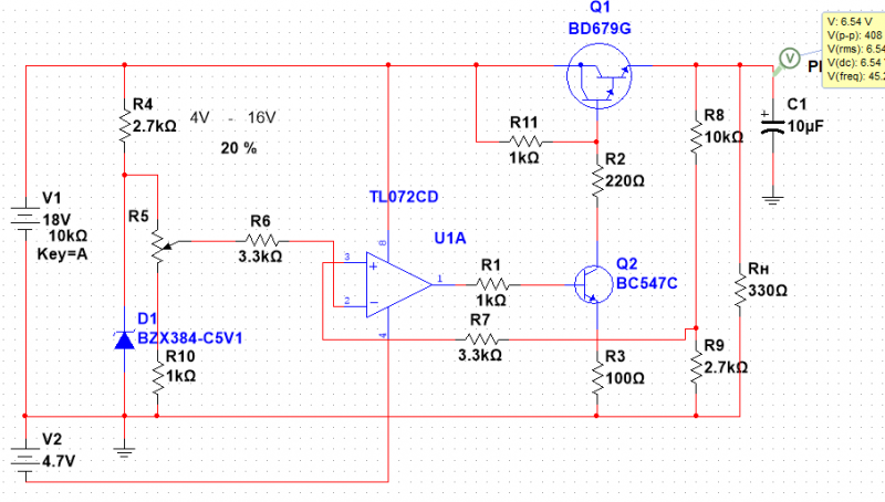

mickbell,был у меня маломощный трансформатор, если не ошибаюсь выходной кадровый, если прям уж совсем не ошибаюсь ТВК 110 Л2. С работы вернусь, посмотрю точно. Опираясь на полученные знания, изобразил следующую схему.
Конденсатор в фильтре считал по вышеуказанной формуле. Далее резистор перед стабилитроном считал 5мА - стабилитрон, 2*2.5мА - питание TL072, и 20мА на базу транзистора. Переменный резистор для регулировки напряжения к земле через 2.2к поскольку данный ОУ "не умеет работать в нуле".
На этом пока остановился. Дальше разобраться бы с регулировкой по току и защитами

Сейчас скажут, что надо опять + с - поменять местами. Вы знаете зачем + и - входы в ОУ?
СообщениеДобавлено: Вт апр 08, 2025 16:06:06
Сообщений: 700
А не плохо ли, что в случае полного открытия транзистора, напряжение на позитивном входе ОУ превысит напряжение питания ОУ?
СообщениеДобавлено: Вт апр 08, 2025 16:24:56
Карма: 23
Рейтинг сообщений: 398
Сообщений: 3452
Откуда: Ижевск
А Как ОУ откроет транзистор полностью если напряжение на его выходе не может превысить напряжение питания? :)))
Впрочем схема не работоспособна поскольку входы ОУ перепутаны.

fedyaok, Видимо, что-то не до конца или неправильно понимаю, заново изучу тему.
Уош, Мне казалось, что благодаря обратной связи ОУ транзистор будет оставаться слегка прикрытым. Если ошибаюсь, то скажите куда копать

ну, я плохо знаю работу аналоговых схем, просто предположил ситуацию "а что будет, если транзистор откроется". Мне кажется, лучше всё равно не допускать вероятности, благо пара резисторов ничего не стоит.
СообщениеДобавлено: Вт апр 08, 2025 16:41:53
Зарегистрирован: Вс апр 06, 2025 17:33:22
Сообщений: 23
Откуда: Воронежская обл.
sstvov, скорее я ошибаюсь, но думаю так - если открыть транзистор полностью, то при просадке напряжения со стороны трансформатора, оно упадёт и на выходе. А когда на выходе максимум 15в, то перепад с 18в до 17в на выходе будет незаметен. Аналогию проводил со стабилизаторами типа 78хх

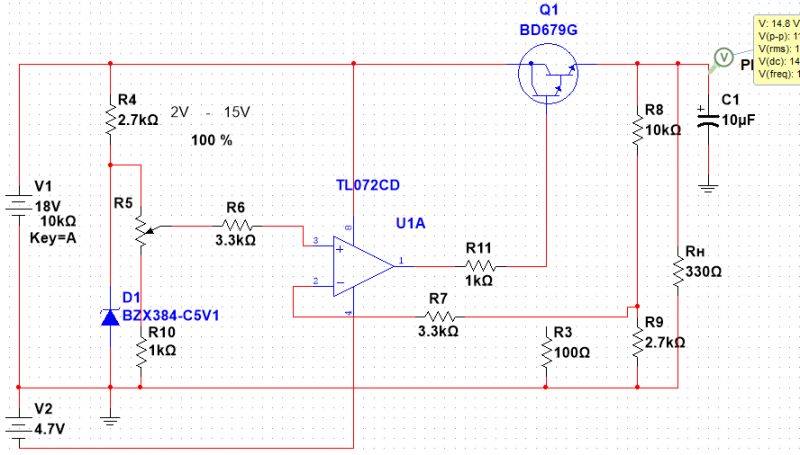

СообщениеДобавлено: Вт апр 08, 2025 17:17:41
Карма: 20
Рейтинг сообщений: 484
Сообщений: 1507
Как-то работающий вариант. посмотри чем он различается твоим......
И без доп транзистора
Вот для "думки". Посмотри .pdf на TL072 Изображение
Последнии не читается. даю как файл.
Shmax_4.png [59.18 KiB]
