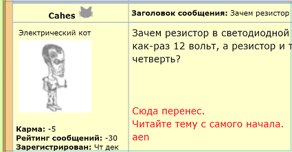

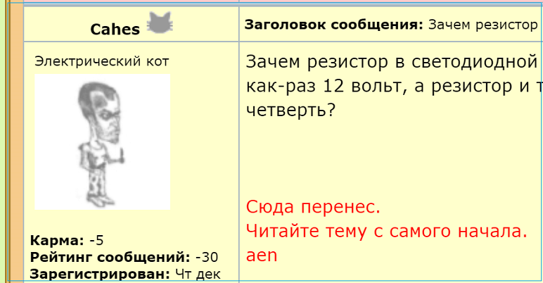

Зачем резистор в светодиодной ленте - если четыре светодиода по 3 вольта требуют как-раз 12 вольт, а резистор и три светодиода, получается, уменьшают КПД на четверть?
Сюда перенес.
Читайте тему с самого начала.
