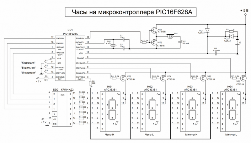

 Заголовок сообщения: Найти замену KT361Б в смд варианте.
СообщениеДобавлено: Вт апр 16, 2019 12:57:45
Рейтинг сообщений: 3
Зарегистрирован: Пт сен 21, 2018 20:00:01
Сообщений: 24
Откуда: Беларусь
Хочу собрать часы по данной схеме на курсовой проект. Не могу определиться с транзистором. В магазине есть только BC807 "5C" и BC857 в смд. Подойдут ли они в данную схему? Заранее спасибо.

BC807 подойдёт. :)

BC857 тем более

webtime писал(а):
ВC857 тем более
Он по току слабоват, хотя с трудом но потянет. :(
 Заголовок сообщения: Re: Найти замену KT361Б в смд варианте.
СообщениеДобавлено: Вт апр 16, 2019 13:27:09
Карма: 195
Рейтинг сообщений: 8545
Сообщений: 42462
Рейтинг сообщения: 4
КТ361 это "стандартный" (универсальный) PNP транзистор, заменить его можно на ЛЮБОЙ PNP транзистор с максимальным током коллектора больше 150 мА и коэффициентом усиления 150 "плюс- минус лапоть".. То же самое можно сказать и про КТ315, только с учётом, что он NPN..
Напряжение у "замены" должно быть не ниже, чем напряжение в схеме..
зы.. Очень многие схемы создаются радиолюбителями из того, что "есть в тумбочке", а потом "копировщики" пытаются найти то, чего в их "тумбочке" НЕТ.. В Протеусе даже, видимо, в целях упрощения, есть "PNP транзистор" и "NPN транзистор" без указания конкретных параметров.
korob писал(а):
webtime писал(а):
ВC857 тем более
Он по току слабоват, :(
:facepalm:
Смотрите- ВC857
https://www.chipdip.ru/product/bc857.215
Макс. напр. к-э при заданном токе к и разомкнутой цепи б.(Uкэо макс),В 45
Максимально допустимый ток к ( Iк макс.А) 0.1 (100мА)
а у КТ361-
https://www.chipdip.ru/product/kt361a
Макс. напр. к-э при заданном токе к и разомкнутой цепи б.(Uкэо макс),В 25
Максимально допустимый ток к ( Iк макс.А) 0.05 (50 мА)

Правильней сказать, изначально в схеме применили "слабоватые" транзисторы. Я бы меньше 200мА 3906 туда не поставил.

Берите пример у китайцев- они с "запасом" не заморачиваются- всё "на пределе"..
Если ток сегмента 10 ма, то максимальный ток через транзистор будет 70 мА.. А современные индикаторы даже при токе 5 мА светят так, что хочется сделать "поменьше".. :dont_know:
:facepalm: Хотя в схеме написано- "АЛС333".. :facepalm:
Я бы поставил вот такой:

При массовом производстве копеечная экономия выливается в тысячи и миллионы экономии, экономия "для себя" часто выходит боком. В те индикторы, которые указаны на схеме, нужно десятки мА вкачивать, чтобы их хоть как то видно было. Все АЛС слепые и безнадежно устаревшие.

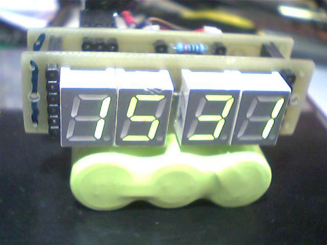

У меня обычный китайский индикатор. Изображение такого типа.

Ставьте ВС857, выдержат. С резисторами 300 Ом менее 10мА на сегмент получится, при таком токе современные индикаторы светят ярко и очень ярко.
Интересно, а у него "двоеточие" есть? Просто они бывают "с точками" или "с двоеточиями"
То, что "дырки есть" не означает, что там есть светодиоды- просто "универсальный корпус".
У меня часики ещё проще-
Или вот в таком виде:
Изображение Изображение - микроконтроллер, кварц и семь резисторов..
Потом попалась прошивка под ту же схему, но для индикатора с "двоеточием"- восьмой резистор просто "навесиком" добавил..
