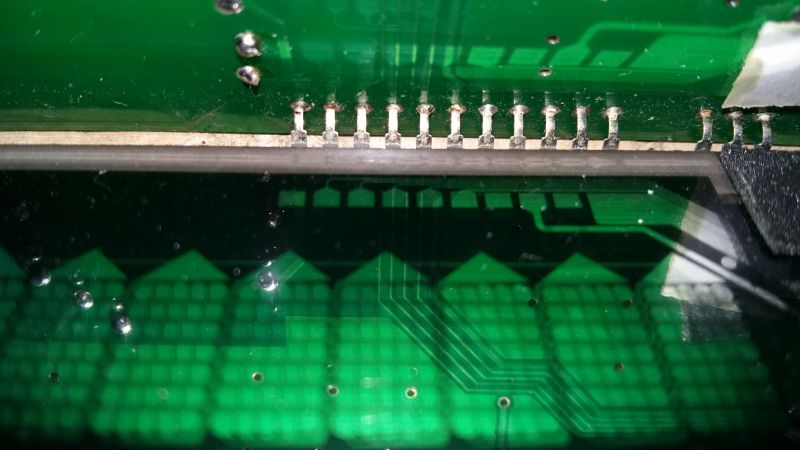

Помнится, были такие дисплеи совместимые с HD44780 LCD. Это не может быть тот случай?
 Заголовок сообщения: Re: Вакуумные люминесцентные индикаторы (ВЛИ, VFD)
СообщениеДобавлено: Сб июн 10, 2017 10:57:15
Рейтинг сообщений: 46
Зарегистрирован: Пн фев 20, 2012 16:24:22
Сообщений: 34
врядли, интерфейс похож на последовательный.

То что он сериальный, не означает, что он не может быть совместимым. Например: http://www.farnell.com/datasheets/1657851.pdf

согласен, на одной стороне есть 11 свободных выводов, проблема в определений их назначения.

... а вот управление тёмный лес. кто знает где искать даташит... может есть идеи по протоколу управления ?...
А под индикатором микросхем нет? Контроллер в самой колбе?

А микросхемку под индикатором (самое важное) сфотать...
Забыл? 8)
Мой опыт подсказывает что там какая-нибудь многоногая "капля" без маркировки
Всё равно, тяжело определиться без полного, хотя бы виртуального, осмотра...
Там (такого не видел), может на плате и не быть контроллера, он в дисплее.
За эту версию говорит малое количество ног, выходящих из индикатора наружу...
Но... Если контроллер есть, то без его циферек на корпусе, гадать можно долго...
Это может быть, например, K612C5, K612A8 или, что либо из фирм(5), предоставленных на этой страничке
https://www.digikey.com/products/en/opt ... 103/page/4 , или еще нечто...
Кстати там, на страничке, слева от каждого индикатора Datasheet

Под индикатором пусто, дисплей с контроллером в самой колбе, Chip in Glass VFD.
Тогда всё просто. Но я по этому пути не пойду, т.к. заполнять анкеты не перевариваю...
Чушь писать, как-то неловко, а правду... Зачем она им...
На этой страничке http://www.futaba.co.jp/en/display/module/
есть ссылка "Download PDF"
Думаю, после заполнения анкеты, появится возможность получить вожделенный PDF, ну и разместить здесь... Т.к., уверен, подобные весы, сломанные, но с рабочим индикатором не последние...

Зарегистрировался по указанному линку, к сожалению не нашёл даташит. Что-то шибко заказное наверное.
Posted after 28 minutes 51 second:
Судя по выводам у дисплея только сериал интерфейс, придётся по близким даташитам и методом тыка разбираться.
Если бы я имел доступ к тем даташитам, я бы, по-случаю, во-первых накачал бы всего...
Зачем? Радиолюбительский интернет состоит из случайностей и из добрых людей, которые выкладывают подобные находки...
Если выполнить пункт один, образуется некоторое количество PDF, в которых есть некоторое кол-во дисплеев...
Если внимательно присмотреться, то можно вычислить подобные контроллеры...
Очень даже не сомневаюсь, что данный 222-MD-01GINK слеплен на основе, какого либо из стандартных контроллеров данной линейки... :)
А при таких обстоятельствах вероятность успешного брутфорсинга увеличивается на порядок...
Насчёт "только сериальный", думаю, выводы "NC" просто не подключены к схеме весов, но никто не сказал, что они не подключены к контроллеру индикатора...

На счёт даташитов, особого разнообразия не было. часть вобще на японском. скорее всего буду ориентироватся по этому .PDF-у. Выводы "NC" ни на плате ни в индикаторе не подключены. так что, дисплей имеет только последовательный интерфейс.
SI (Serial Input) - Данные, которые, побитно, передаём в контроллер (прямой вход ВЫСОКИЙ УРОВЕНЬ = 1)
CLK (Clock) - Тактовая для внутреннего сдвигового регистра. При 0 = готовим данные(меняем с 0/1/0/1). При 1 = данные записываются в следующий бит Сдвигового Регистра (Всего 128 бит). (ВАЖНОЕ Замечание. Если мы не пишем данные, то CLK держать в ВЫСОКОМ УРОВНЕ = 1 ). * Тут, с задержками можно не заморачиваться, по датащиту, 5 мегаГерц запросто работает...
LAT (LATCH) - При кратковременной 1 переносит содержимое СДВИГОВОГО РЕГИСТРА в РЕГИСТР ДРАЙВЕРА.
BK (BLANKING) - При кратковременной 1 (>5микросекунд) убирает напряжение с сеток.
Алгоритм работы:
Итак, имеем 76 пикселей и 22 сетки.
Это значит, что за один цикл записи мы записываем информацию ПОПИКСЕЛЬНО в два знакоместа (в верхнее и нижнее (5х7+3 точки)*2), регистры с P1 по P76, и говорим, какую сетку зажигаем, записывая в один из регистров G1-G22 единичку.
Тушим дисплей(BK=1).
Латчим(LAT=1/LAT=0).
Включаем дисплей(BK=0).
В принципе время, в течение которого будет светиться пара знакомест, может варьироваться программой...
И так, при полном заполнении дисплея 22 цикла...
Похоже, что дополнительные знакоместа (21 и 22) будут, соответственно, располагаться в регистрах R97 и R98.
http://www.cec-mc.ru/data/files/File/PD ... 20GINK.pdf
Удачи. :wink:
ЗЫ Насколько я понял, там больше заморочек с питанием будет... Высокое АЖ 48Вольт (подключать через резистор) и его подавать строго после питания логики... А катод 7Вольт...
Стоп... Совсем забыл про то, что питание формируется то на платке...
