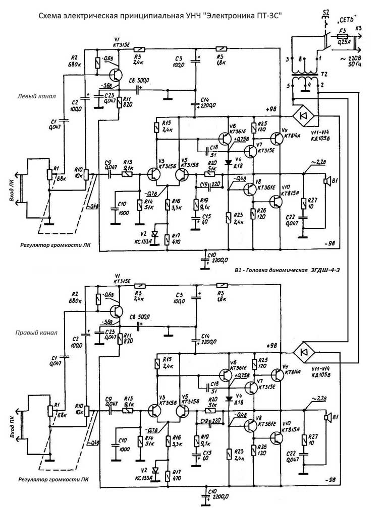

это компоненты для нового устройства без приемника вот прмерно такая схема используется усилитель и питание вопрос пожно ли фильтр второго порядка попитать напряжением до 18 вольт от 16 он зеленым показан показан
