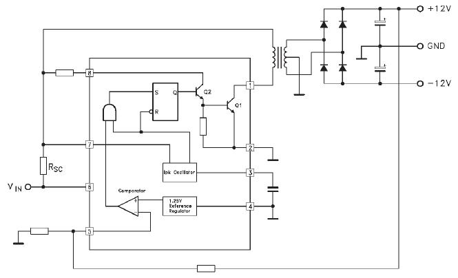

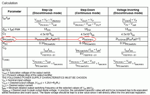

В импульсе принимайте на порядок больше
Ну, на порядок - это Вы загнули. :wink: В ДШ на MC34063 писано:
Так что пиковый ток - 700мА. Ну, с хорошим запасом можно принять ампер. Но никак не на порядок. :idea:

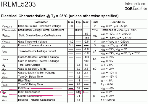

Потом, смотрим на характеристики IRLML5203:
Входная емкость у него 510пФ. Т.е., полностью закроется он за время ~3RC=3*300*0.000000000510=459нС. Т.е., до частоты 1МГц проблем вообще быть не должно. :idea:

Ну так это, ессно минимальный :) . Да, я понимаю, что надо оставлять запас, но не в размере порядка же? ИМХО там ток никогда не будет больше ампера. Хотя бы потому, что схема на встроенном ключе при токе 350мА работает отлично, а у него максимальный пиковый ток 1.5А. А у IRLML5203 3А.
Про время закрывания. В любом случае, по расчетам времени закрывания выходит граничная частота переключений порядка 1МГц (это тоже с запасом!). А для MC34063 предел 100КГц, при том, что реальная рабочая частота еще меньше, - запас огромнейший по любым меркам. Так что, проблемы быть не должно.

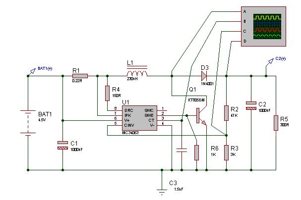

Чтобы не открывать новую тему решил сюда.
Задача получить +/-15 вольт от 3-4-ёх батареек
попробовал вот такую схемку
R5 на схеме не правильно, реально стоит 300ом
дроссель от компового блока питания которыый на выходе (без зазора)
R3 поставил переменник
сколько ни экспериментировал с разными трансами в т.ч. с зазорами
максимум удалось получить на выходе 10 вольт
без нагрузки до 24
решил умощнить вот так
получил максимум 18 вольт без нагрузки до 35
пробовал мотать вторичную обмотку
почти не зависимо от количества витков получаю от 7 до 9 вольт
хотя соотношение первичка 30 вторичка от 50 до 200
закорачивание R1 иногда вобще ничего не даёт иногда чуток прибавляет, но начинает греться транзистор или микруха
вобщем я в тупике

... сколько ни экспериментировал с разными трансами ... пробовал мотать вторичную обмотку ...
Где Вы нашли трансформатор в бестрансформаторном преобразователе, и какую вторичную обмотку Вы мотали?

ну дроссель по научному.
вторичную одним концом на массу другим к диоду(слева) ессно этот левый конец отпаивал от платы.
ну и полярность пытался соблюсти (обратноходовость)
можт транзистор не такой взял или резистор R6 ?
пробовал 819ый ставить на выходе меньше стало, к томуже он греется

Дроссель и трансформатор - разные по применению вещи. В этой схеме требуется именно дроссель, причем с одной обмоткой.

мой мультиметр показывает 200uH
вторичная обмотка даташитом не запрещается
правда я делал одиночную с одним диодом и одним кондёром
ещё я сильно подозреваю, что не работает ШИМ
т.е ширина импульса не меняется когда кручу обратную связь
и это даже при замкнутом токоизмерительном резисторе

Ширина импульса и не должна меняться - MC34063 использует принцип управления с пропуском импульсов. Кстати, поэтому она не рекомендуется для питания мощных нагрузок.
вот оно что!! значит там ШИМ только по току !
спасибо, буду дальше ковырять
