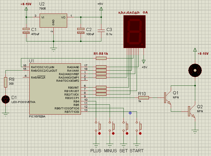

Уважаемый Soir Изображение
А вы не могли бы для тех кто в танке полностью нарисовать схему с оконечной цепью и цоколевкой индикатора
 Заголовок сообщения: Re: Регулятор оборотов микродрели на PIC-контроллере
СообщениеДобавлено: Вт мар 13, 2012 12:45:53
Карма: 33
Рейтинг сообщений: 213
Зарегистрирован: Ср окт 14, 2009 10:37:49
Сообщений: 3956
Откуда: Украина
Оконечную цепь можете использовать как в оригинале, или вот ее же выкладывал rotaru. Были и другие... Собственно она зависит от Вашего электродвигателя (максимального тока и рабочего напряжения).
Цоколевку индикатора берите из даташит на Ваш индикатор. Обозначение выводов индикатора на моей схеме слева направо a,b...h и общий анод.
На предыдущей странице velant77 выкладывал и печатную плату.
