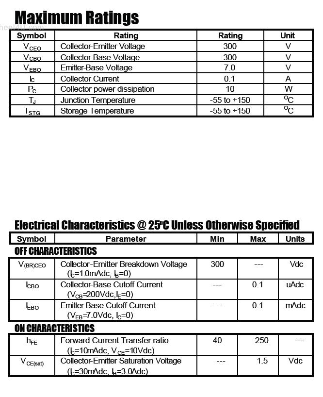

Можно ли заменить КТ602БМ на 2SC2371?
КТ602БМ
Структура n-p-n
Макс. напр. к-б при заданном обратном токе к и разомкнутой цепи э.(Uкбо макс),В 120
Макс. напр. к-э при заданном токе к и заданном сопр. в цепи б-э.(Uкэr макс),В 100
Максимально допустимый ток к ( Iк макс,А) 0.075
Статический коэффициент передачи тока h21э мин 50
Граничная частота коэффициента передачи тока fгр,МГц 150.00
Максимальная рассеиваемая мощность к (Рк,Вт) 0.85
Корпус KT-27-2
Комментарий к файлу: 2SC2371
1.JPG [93.5 KiB]
