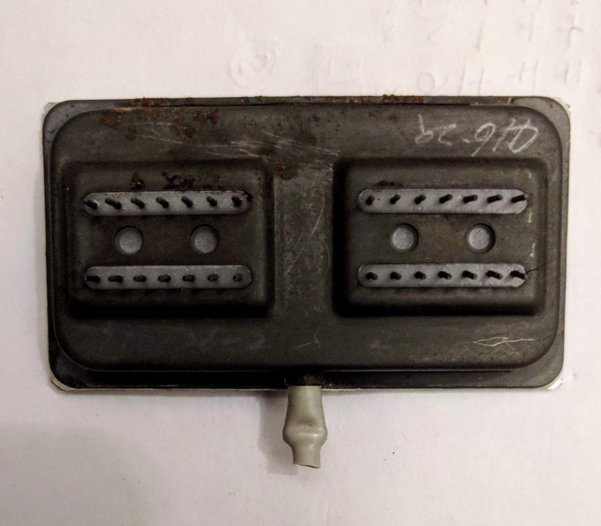

Попадалась ли кому-нибудь такая конструкция ВЛИ?
 Заголовок сообщения: Re: Вакуумные люминесцентные индикаторы (ВЛИ, VFD)
СообщениеДобавлено: Ср июн 30, 2021 21:07:21
Карма: 10
Рейтинг сообщений: 274
Сообщений: 1788
Откуда: Kazan
Если коротко - нет :) .
Снять этот ужасный корпус и на дисплее будет маркировка, если удастся не разломав дисплей.
Что даст маркировка?
СообщениеДобавлено: Ср июн 30, 2021 21:58:14
Карма: 34
Рейтинг сообщений: 313
Сообщений: 2063
Откуда: Харьков
Этот ужасный корпус и есть колба. Маркировку нашёл в сети. https://www.modularparts.com/COMPUTERS- ... ie-era.cfm

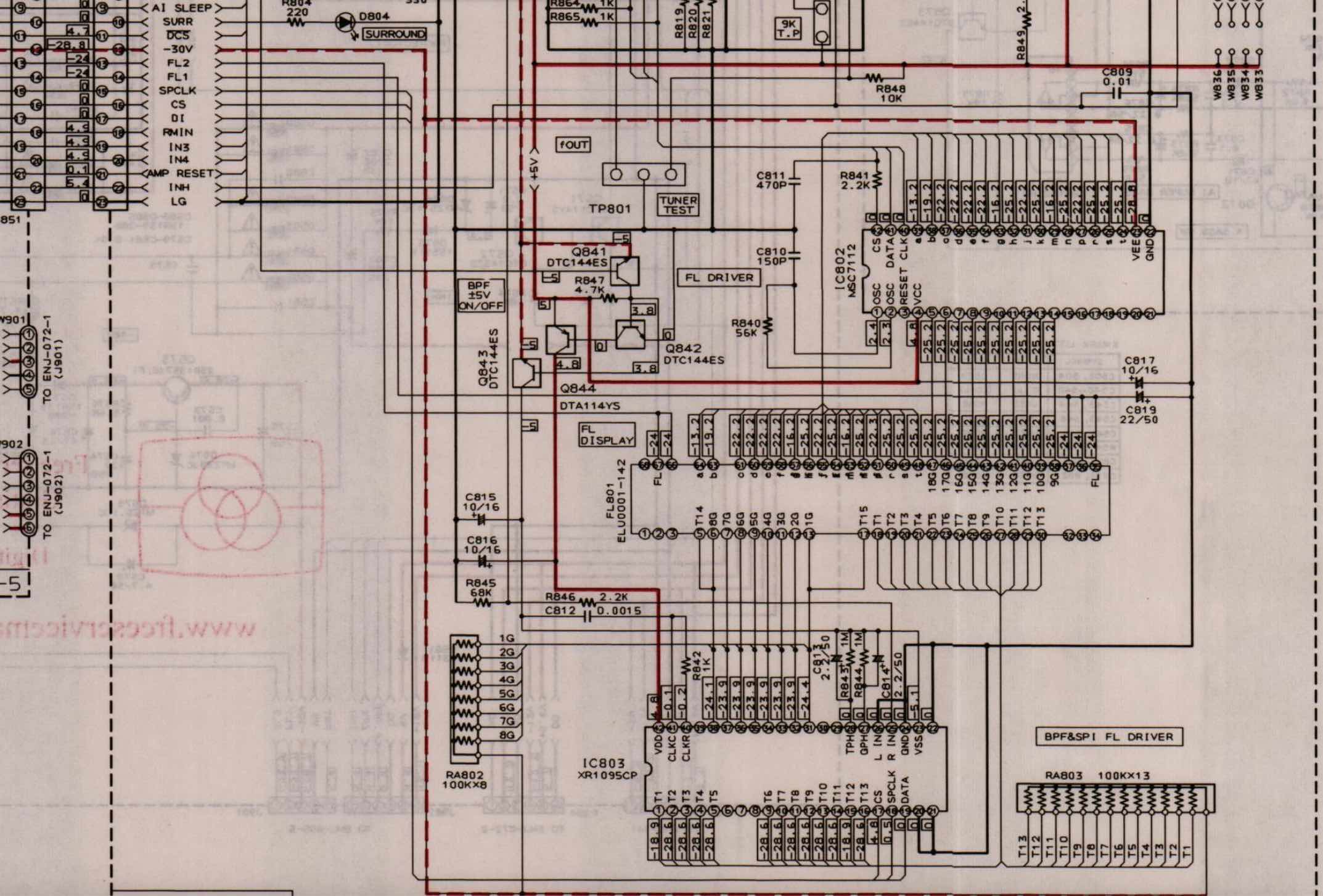

Здравствуйте!
Разбираюсь с индикатором в музыкальном центре JVC MX-S2.пытаюсь понять причину потери яркости, возможно дело не в естественном износе.
Из схемы видно что на индикатор напрямую с обмотки трансформатора через резисторы подается переменное напряжение около 23в, я не понимаю где у него накал, везде читал что накал это 3-4в.

Похоже на то, что цепи напряжения накала именуются FL1, FL2 и подаются на выводы индикатора 35, 36, 37 и 56, 57 соответственно, а берутся они с выводов 7 и 9 трансформаторного модуля через резисторы R581 и R582.

Только ка правильно мерить напряжение, относительно земли, либо между R581 и R582? Если смотреть на маркировку на схеме то такие напряжения на ножках индикатора относительно земли.
Обратил внимание, что на задней панели переключатель напряжения стоял на 230/240в, переключил на 220в стало чуть ярче.
Электролиты менять я так понимаю нет смысла, т..к. напряжение не просажено?

Если ему лет 20-30, то что индикатор светится уже прекрасно. FL и есть накал, а на среднюю точку обмотки подается -23. Не нужно забывать, что нить накала одновременно это и катод индикатора.

Только ка правильно мерить напряжение, относительно земли, либо между R581 и R582??
Между левыми по схеме (то есть со стороны индикатора, а не трансформатора) выводами этих резисторов, вольтметром (мультиметром в режиме вольтметра) ПЕРЕМЕННОГО напряжения.
