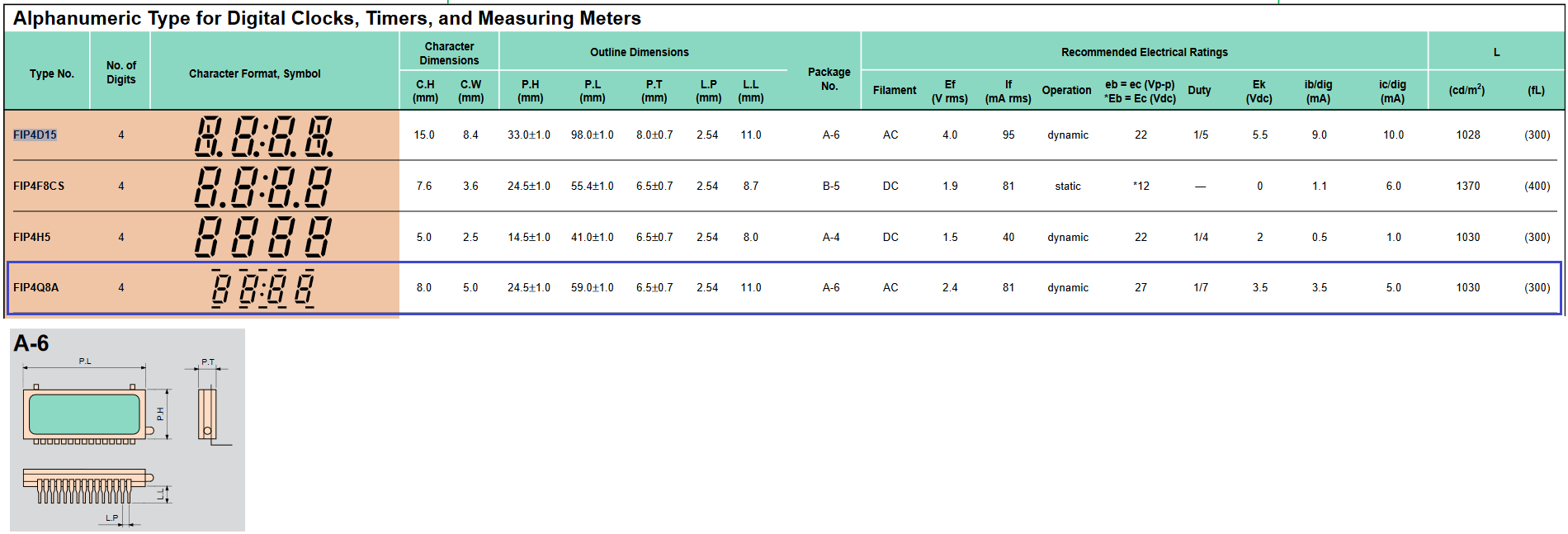

Существует ли какой-нибудь (лучше японский) ВЛИ, который можно поставить вместо ИВЛ2-7/5? Что нужно: 4 разряда и двоеточие (каждый разряд на отдельной сетке, двоеточие - отдельный сегментный вывод), похожие размеры (разница в несколько миллиметров по длине не критична) и напряжение накала 2.5 В или ниже. Наши ИВЛ2 задрали дохнуть через один-два года после установки.

Я так думаю, что существует. У вас каталог есть?
Например, вот каталог NEC:
https://mirekom.ru/price/PIC/605Q0500000.pdf
Более- менее похожий по размеру индикатор- FIP4Q8A
Параметры- вот:
Размеры по колбе- близки к ИВЛ2-7/5
https://www.neokt.ru/components/com_jsh ... 2-7__5.pdf
По цоколёвке, скорее всего, не совпадает, и, неизвестно, куда там точки выведены. :dont_know:
зы.. Только легче вам от этого вряд ли станет, были в кварце NEC индикаторы-
FIP4A15 :
https://mirekom.ru/price/PIC/605Q0500400.jpg
и FIP5B15
https://mirekom.ru/price/PIC/605Q0500000.jpg
Но, уже их нет.... :dont_know: А найти FIP4Q8A :facepalm:
FIP4A15 я ставил вместо ИВЛ1-7/5-
Правда, из-за того, что вертикальные сегменты в крайних разрядах включены параллельно точкам, пришлось "менять местами" подключение сетки и этих точек, тогда стало нормально мигать..
Один похожий валяется в закромах, но он слишком большого размера, в корпус под ИВЛ2-7/5 не влезет. А вместо ИВЛ1-7/5 - наоборот, слишком мелкий.
