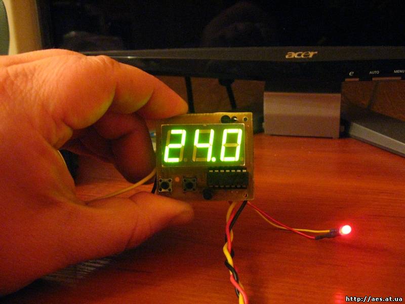

Здравствуйте,вот я и хочу сделать индикатор напряжения,блок питания от компьютера.В интернети не чего не нашол,только фото,а схем нету.Может кто подскажит,или посоветуе где можно поискать,за ранние спасибо!!!
Ну что то,типо этого!
11180.jpg [47.82 KiB]
 Заголовок сообщения: Re: Помогите опознать девайс.
СообщениеДобавлено: Сб мар 19, 2016 11:27:27
Карма: 27
Рейтинг сообщений: 1283
Сообщений: 7853
Рейтинг сообщения: 4
Этих схем хватит ?

да спасибо!
