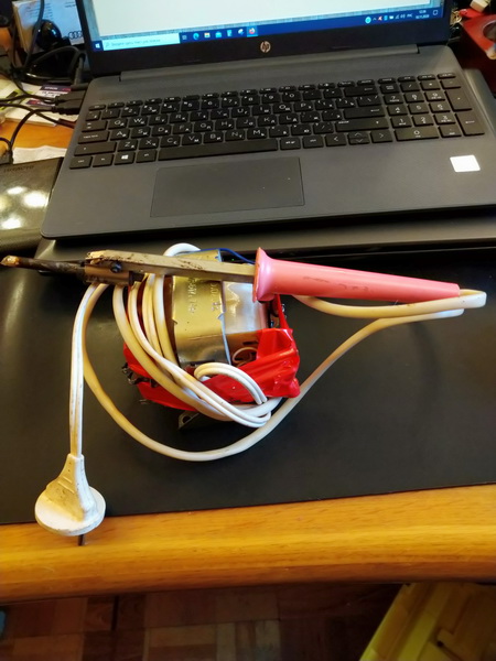

musor писал(а):
сталными паять некомфортно но мелочефку таки без проблем чуть добавиф жару...
А вот так поступить разве сложно?
И мелочь запаяешь и крупное без проблем. Или надо и смд и самовары одним паялом? :))
