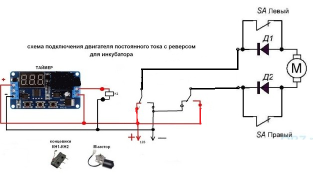

Здравствуйте. Есть схема простая реверса моторчика в инкубатор но не нахожу как сделать ручное управление двигателем
Что бы можно было поставить нажав кнопку лоток в среднее положение и что бы с защитой от дурака что бы ни чего не уехало дальше концевиков.
Вот например схема её нужно дорисовать с внедрением дополнительных тумблеров и кнопок..

на конечниках и готовом таймере среднее положение не поймать...
я делал яйцеворот для инкубатора на сервоприводе от вазовской печки, там мотор, редуктор и потенциометр... добавил тини13, пару мосфетов с материнки, переключающее реле, для реализации реверса... можно было ещё контроль тока добавить, но не стал — там бп слабый, сам токиограничит :)
вот в таком наборе можно хоть край, хоть середину найти...
Добавлено after 2 minutes 41 second:
ТСу можно просто концевик сделать подвижный (или даже оба), что-бы из крайнего положения в среднее передвигался...

Схема переделана для упрощения, теперь одно реле..
Но вопрос остаётся открытым, вроде можно ввести переключатель 6-контактный в схему на три положения ON -OFF - ON и через него управлять мотором но кто нарисует схему ?
Спасибо а как её с моей схемой поженить ))? То есть ручное управление кинуть параллельно моторчику но тогда нет защиты от дурака моторчик упрётся и всё такое яйцо всмятку. ))

Самое простое - средние выводы переключателя (+ и -) подключить к точкам где на схеме подключен мотор.
Или вы хотите совсем исключить таймер и реле из управления?
https://www.qrz.ru/schemes/contribute/c ... ation.html

Вот истина где то рядом ), это уже лучше теперь концевики для защиты системы в работе.
Но теперь значит автоматическую систему в работу можно будет включить только в каком нибудь крайнем положении переключателя, правильно ?
Вопрос в том, что- изначально у вас было "автомобильное" реле, которых "как грязи", а в варианте с одним реле- нужно реле с двумя группами на переключение, они встречаются пореже, да и они подороже..
Чипдип, конечно, не показатель, но:
https://www.chipdip.ru/product/845h-2c-c-12vdc
Реле 2 переключ. 12VDC, 12А/240VAC DPDT
Изображение330 руб
https://www.chipdip.ru/product/nrp-18-c-12d-s-h
Реле 1 переключ. 12VDC, 20A/14VDC SPDT
Изображение86 руб
Концевики с диодами вот по этой схеме:
удобны тем, что, до мотора нужно всего два провода, но- диоды нужно ставить такие, чтобы они выдерживали стартовый ток вашего мотора- то есть, ампер на 10, простыми и дешевыми 1N4001/4007 тут не обойдёшься..
https://www.chipdip.ru/product/10a10
68 руб, вместо 5 руб за 1N4001
зы.. А привод от стеклоочистителя/стеклоподъёмника яйца не поколет? (имхо) он крутится намного быстрее, чем нужно для инкубатора.. :dont_know:
зы.. В разрыв проводов от реле к мотору можно добавить переключатель
https://www.chipdip.ru/product/kn3-b-203a
по этой схеме:
Тогда, чтобы привести привод в "среднее" положение- переключатель переводят из одного крайнего положения в другое, а, при принятии приводом "среднего" положения, переключить переключатель в среднее положение.
Главное- потом не забыть перевести переключатель в любое крайнее положение. :))) :))) :)))

Вот так будет работать ?
Не знаю. Что-то концевиков много получилось в схеме… :))
Да концевики одни нужно убрать (закоротить там ), оставить как на вашей схеме. И ещё схема с диодами не будет наверное работать так как полярность питания меняется на реле (реверс)
